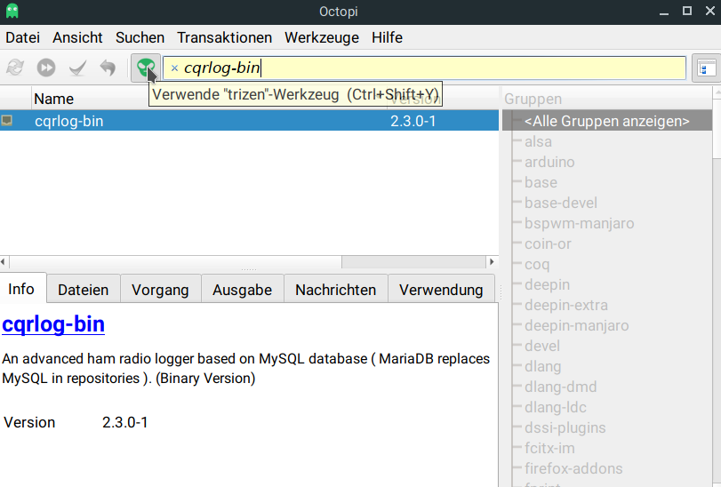

Per GUI geht es auch, dazu musst du es wahrscheinlich erst einmal in Octopi freischalten.
Octopi öffnen auf
Werkzeuge-->Optionen-->AUR
klicken.
Anschließend auf trizen klicken.
Du musst aber zuerst trizen installiern oder einen anderes AUR Hilfsprogramm.
Jetzt kannst du das Paket was du suchst eingeben.
Damit Octopi im AUR sucht musst du auf auf das Symbo (siehe Bild) klicken.
Octopi öffnen auf
klicken.
