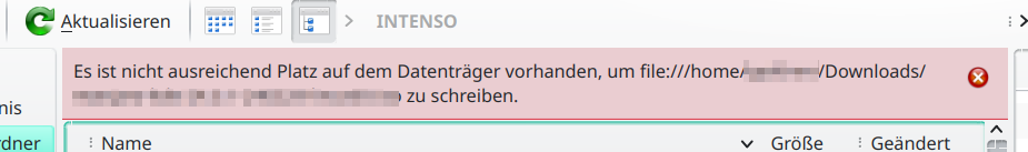

ich hatte folgendes Problem schon früher und gehofft, es würde im Laufe der Zeit durch Aktualisierungen verschwinden, ist es aber leider nicht.
Ich habe eine externe Festplatte am Telekom Router "Speedport Smart 3".
Die Verbindung stelle ich in Dolphin mit
smb://192.168.2.1/Share/INTENSO
in der Adresszeile her.
Die smb.config sieht so aus (Änderung gegenüber dem Original client min protocol = SMB2 -> NT1

Das Problem ist nach wie vor, dass ich nur Verzeichnisse/Dateien mit einer maximalen Größe von ca. 150MB vom Computer auf die Festplatte kopieren kann. Dolphin zeigt mir als Fehlermeldung:
Der Platz auf der Festplatte ist nicht das Problem.
Was könnte es sein?

Sicher das genug Platz auf der Platte ist?
Und welches Samba Protokoll benutzt du?

Daemon hat geschrieben: ↑Samstag 6. Juli 2024, 19:43 Sicher das genug Platz auf der Platte ist?
Hallo Daemon,
hab ich doch geschrieben:
Viele kleine Dateien lassen sich auf einmal kopieren, solange eine bestimmte Gesamtgröße nicht überschritten wird (ca. 150MB).
Das originale Protokoll SMB2 funktioniert mit dem Router nicht.
Steffen

Beiträge: 1024
Re: Dateigröße beschränkt bei SMB-Übertragung an Router
Dass du das mit dem Plattenplatz geschrieben hast habe ich gelesen.
Aber wenn der Filemanager sagt es wäre nicht genug Platz, dann hat es einen Grund.
Und bezüglich Protokoll: Genau das was jolic sagt.
Ich habe dich deshalb gefragt, so dass du selbst nachschauen sollst was welches Protokoll ist, dann hättest du die Einschränkungen gesehen.

Daemon hat geschrieben: ↑Sonntag 7. Juli 2024, 09:39 Dass du das mit dem Plattenplatz geschrieben hast habe ich gelesen.
Hallo Daemon,
vielleicht reden wir aneinander vorbei.
Wenn ich mehrere Dateien mit einer Gesamtgröße bis ca. 150MB zum Router kopiere, geht das problemlos, wenn 150MB überschritten werden kommt die Fehlermeldung. Es kann also nur eine beschränkte Datenmenge auf einmal kopiert werden. Platz ist vorhanden.
Das Protokoll SMB2 wird vom Speedport nicht unterstützt, wenn ich es wähle, bekomme ich keine Verbindung zum Router. Daher die Wahl von NT1.
testparm habe ich ausgeführt:
Load smb config files from /etc/samba/smb.conf
Loaded services file OK.
Weak crypto is allowed by GnuTLS (e.g. NTLM as a compatibility fallback)
WARNING: The 'netbios name' is too long (max. 15 chars).
Server role: ROLE_STANDALONE
Meine Frage ist: Gibt es bei NT1 eine Beschränkung der übertragbaren Dateigröße? Wenn ja, kann man die ändern und wo? Wenn nein, woran könnte es dann liegen?
Wenn's keine Lösung gibt, bleibt halt nur, Festplatte vom Router abstöpseln, an PC anstöpseln und Daten direkt kopieren.
Trotzdem Danke für Eure Bemühungen!

Ich habe die Festplatte direkt mit USB angeschlossen und das 2,7GB große Verzeichnis in einem Rutsch rüberkopiert.
Ich schließe das Thema.

Es gibt offensichtlich keine Lösung, große Datenmengen mit Samba-Protokoll NT1 auf meinen Router, der nur dies versteht, zu übertragen. Kleine Datenmengen funktionieren ja problemlos. Also greife ich bei großen Datenmengen zur einfachsten Möglichkeit, meine Daten auf die externe Festplatte zu bringen. Zwar nicht schön, aber funktioniert.
