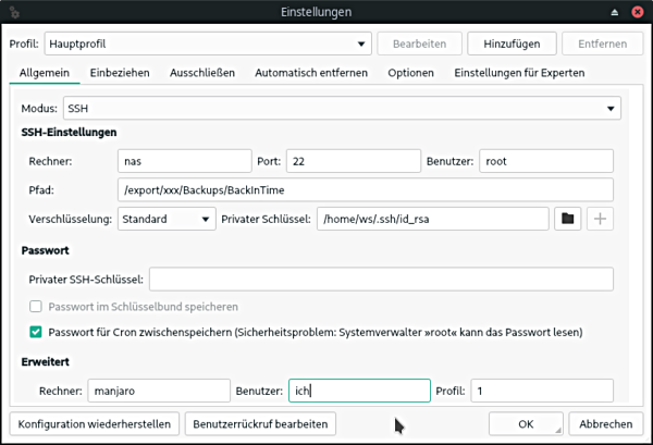

Sorry, klappt jetz doch noch nicht wie ich möchte
Habe eingestellt, das bei jedem Start/Neustart BackInTime ein Backup machen soll. Da tut sich aber nix wenn ich den Rechner neustarte. Geht bisher nur händisch.
Muss also das Programm starten, Passwort eingeben, und dann kann ich das Backup anstoßen.
Es gibt zwar einen Autostarteintrag wie im Wiki beschrieben, aber irgendwie passiert nix.
crontab zeigt aber -meiner Ansicht nach- das richtig an:
sudo crontab -e
#Back In Time system entry, this will be edited by the gui:
@reboot /usr/sbin/nice -n19 /usr/sbin/ionice -c2 -n7 /usr/sbin/backintime backup-job >/dev/null
Habs grade nochmal getestet, es ist nur der eine Snapshot vorhanden den ich händisch angelegt habe. Auch im Log steht nichts anderes.
Also nochmal, wenn ich das System neu starte passiert nix.

Re: BackInTime: Permission denied
Hallo LaGGGer,
Ich habe das mal nachgestellt. Bei mir funktioniert "bei jedem Start/Neustart" auch nicht, was meiner Meinung nach daran liegen könnte, dass direkt beim booten des Rechners die SSH-Gegenstelle noch nicht erreicht wird.
Wenn ich aber als Zeitplan "wiederholend (anacron)" einstelle und zusätzlich "jeden 1 Tag", dann schiebt mir Back in Time kurz nach dem booten ein Backup auf den anderen Rechner. Das allerdings wegen "jeden 1 Tag" nur einmal pro Tag. Wenn Du also dreimal am Tag bootest wird das Backup nur beim ersten Booten durchgeführt. Dem könnte man abhelfen, indem Du "jede Stunde" auswählst, dann wird stündlich auf booten geprüft. Geschmacksfrage, mir würde täglich reichen.

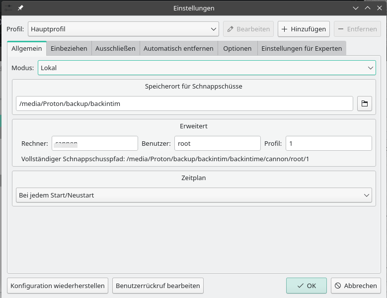

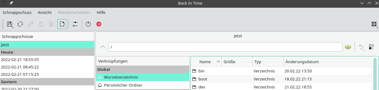

Ich weiß nicht ob dir das hilft. Mein Backup funktioniert nach jedem Neustart, allerdings lokal.
crontab -l
#Please don't delete these two lines, or all custom backintime entries are going to be deleted next time you call the gui options!
Für mehr info ► klicken
â–º Text anzeigen
ls /media/Proton/backup/backintim/
insgesamt 0
drwxr-xr-x 1 user user 26 20. Feb 19:47 ..
heute morgen um 7:15uhr gestartet und von nichts mitbekommen, hab zufällig reingeschaut und siehe da ein backup vom gesamten / (root) gemacht.
Zuletzt geändert von Benutzer 1579 gelöscht am Montag 21. Februar 2022, 19:16, insgesamt 1-mal geändert.
