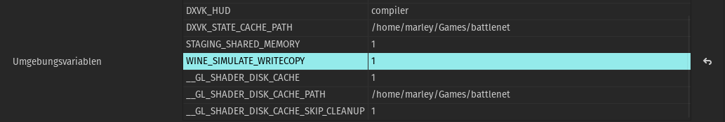

Eine Variable im Runner unter Systemeinstellungen --> Umgebungsvariablen hinzugefügt:
WINE_SIMULATE_WRITECOPY mit dem Wert 1
Den Tip habe ich bei Reddit gefunden, hiermit auch keine Verbesserung.

ich hab es mal testweise installiert, hat zuerst kein Login Button mit dem wert WINE_SIMULATE_WRITECOPY 1 hatte ich dann einen und bin auf GE proton 8 25 gewechselt und habe das gamemode deaktivert, merkliche Verbesserung... sonst wird bei mir der launcher auch schwarz wenn das Fenster zu klein gezogen wird, ein doppelklick in der leiste auf battle-launcher setzt die Fenster Größe auf Standard und alles ist ok

der Rest ist selbsterklärend, ich brauch irgednwie immer noch den Parameter WINE_SIMULATE_WRITECOPY 1, das wars.
