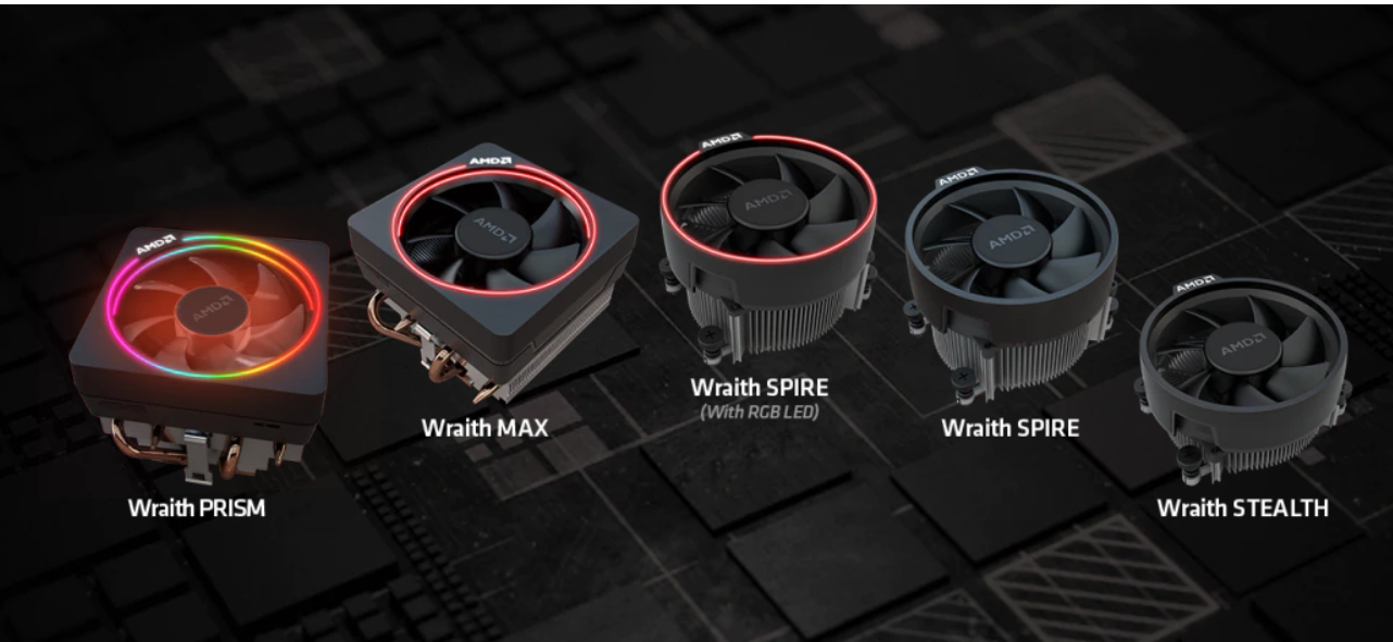

LaGGGer hat geschrieben: ↑Sonntag 24. April 2022, 17:04 Wenn du die Mitgelieferten Boxed - Kühleinheiten meinst, da gebe ich dir recht.
Kommt drauf welchen Prozessor man sich holt, denn da gibt es verschiedene Kühler welche AMD mitliefert (von mittelmäßig bis eigentlich ziemlich gut). Die höherwertigen CPUs haben auch bessere Kühler (nein, der 5700G (APU) ist im Vergleich zum 5800 aufwärts für AMD keine höherwertige CPU).
Der Kühler welcher bei meinem 2700X dabei war ist um Welten besser als der Kühler für den 2500.
Deswegen, es kommt drauf an welcher bei dir dabei war.
Ganz links -> bester Kühler, ganz rechts -> Mist

Hallo Daemon,
ja, das Bild hatte ich gestern auch auf meinem Schirm, die zwei linken Lüfter, also die besten, haben Haedpipes.
Wusste gar nicht das diese mitgeliefert werden, aber anscheinend reicht die Kühlleistung für die höherwertigen Prozessoren nicht mehr aus.
Ich kaufe kein Boxed mehr, sondern ich versuche die Prozessoren immer ohne Kühleinheit (W.O.F.= WithOut Fan) zu bekommen. Ist leider nicht immer möglich.
Die Erfahrung zeigt das diese mitgelieferten Kühleinheiten nix taugen. Sicher funktioniere sie, sind unsäglich laut ... aber das hatten wir alles schon.

Der Prism und Max Kühler reichen eigentlich aus, man muss aber in den Bios Einstellungen die Lüfterkurven richtig einstellen, ansonsten sind die Dinger nur am Lärm verursachen.
Ich brauch mich aber auch nicht zu beschweren, denn ich habe als GPU die Radeon VII, und das Ding macht einen Lärm hoch zehn. Ich merke zwar jetzt nichts von der CPU, da eine AiO drauf sitzt, aber wie gesagt, die GPU ist wie ein startender Düsenjäger. Das wusste ich vorher nicht, denn als ich die gekauft hatte, gab es noch keine Testberichte dazu (war einer der ersten der die hatte). Selsbt im Idle ist die GPU ziemlich laut (bei 800 U/min), und wenn ich spiele un das Ding hochdreht auf 1800 U/min und höher, dann versteht man sein eigenes Wort nicht mehr. ;D
Ich habe mich dran gewöhnt, bin aber auch nicht so empfindlich was das angeht.

Und ja, ich glaube der boxed Kühler vom 5700 ist der ganz rechte, oder der zweite von rechts.
