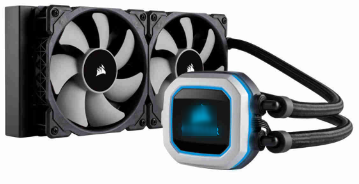

Die Abkürzung AiO steht für All-in-One und bedeutet im Fall der kompakten Wasserkühlungen, dass Sie beim Kauf ein bereits zusammengebautes, geschlossenes System erhalten und dieses nur noch in Ihrem PC verbauen müssen.
Sieht ungefähr so ähnlich aus:
Statt deinem Kühlblock mit Lüfter kommt der kleine Wärmetauscher auf deine CPU - natürlich ebenfalls mit Wärmeleitpaste und du musst auf die richtige Befestigung für deine CPU achten. Da gibt es verschiedene Befestigungsplatten ....
