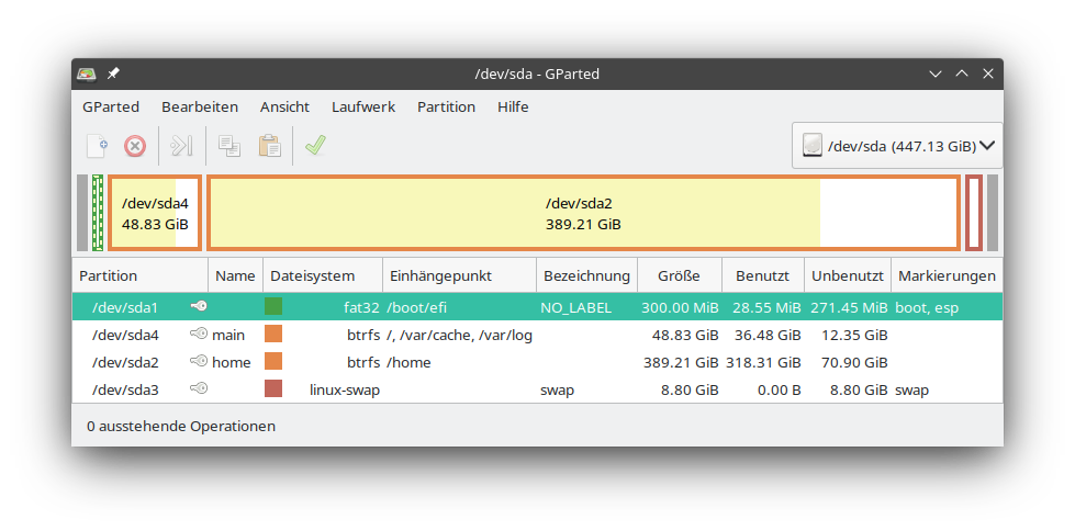

MaMu0420 hat geschrieben: ↑Samstag 5. März 2022, 21:20 also muß ich mich selbst um die Partitionen kümmern.
nur ein bsp von mir -
hier mal in Bilder gesprochen. Linux und Windows sind getrennt auf zwei Festplatte installiert.
sda gehört Linux und auf der ersten Partition ist EFI installiert
Achte darauf das die
  • efi bei mir (sda1) in fat32 formatiere ist und in /boot/efi eingehängt ist, und die Flags boot und esp haben.
  • root einfach in btrfs formatieren und in / einhängen (bei mir zusätzlich /var/cache /var/log kann ich jetzt nicht nachvollziehen, wahrscheinlich war das so Standard.)
  • home wird in /home eingehängt und sollte nicht zu klein sein(beii mir 360GB)ebenfalls in BTRFS Formatieren. (Games/Videos/Musik/Backups/etc...) sammelt sich schnell was an..
  • swap? brauch ich nicht habs aber trotzdem siehe Bild.. bekommt Dateisystem linux-swap und den Flag swap

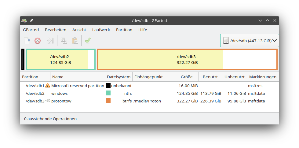

und hier die Windows platte (sdb)

Huch, sda4 an drei Stellen eingehängt? Das geht?
Ist hier irgendwer der mal erklären kann was das nun für Auswirkungen und hoffnungsweise auch Vorteile hat?
Erscheint mir sehr merkwürdig, aber offensichtlich funktioniert es ja.
Re: Manjaro neben Windows installieren - Wie partitionieren
Es geht um subvolumen mehr dazu hier
