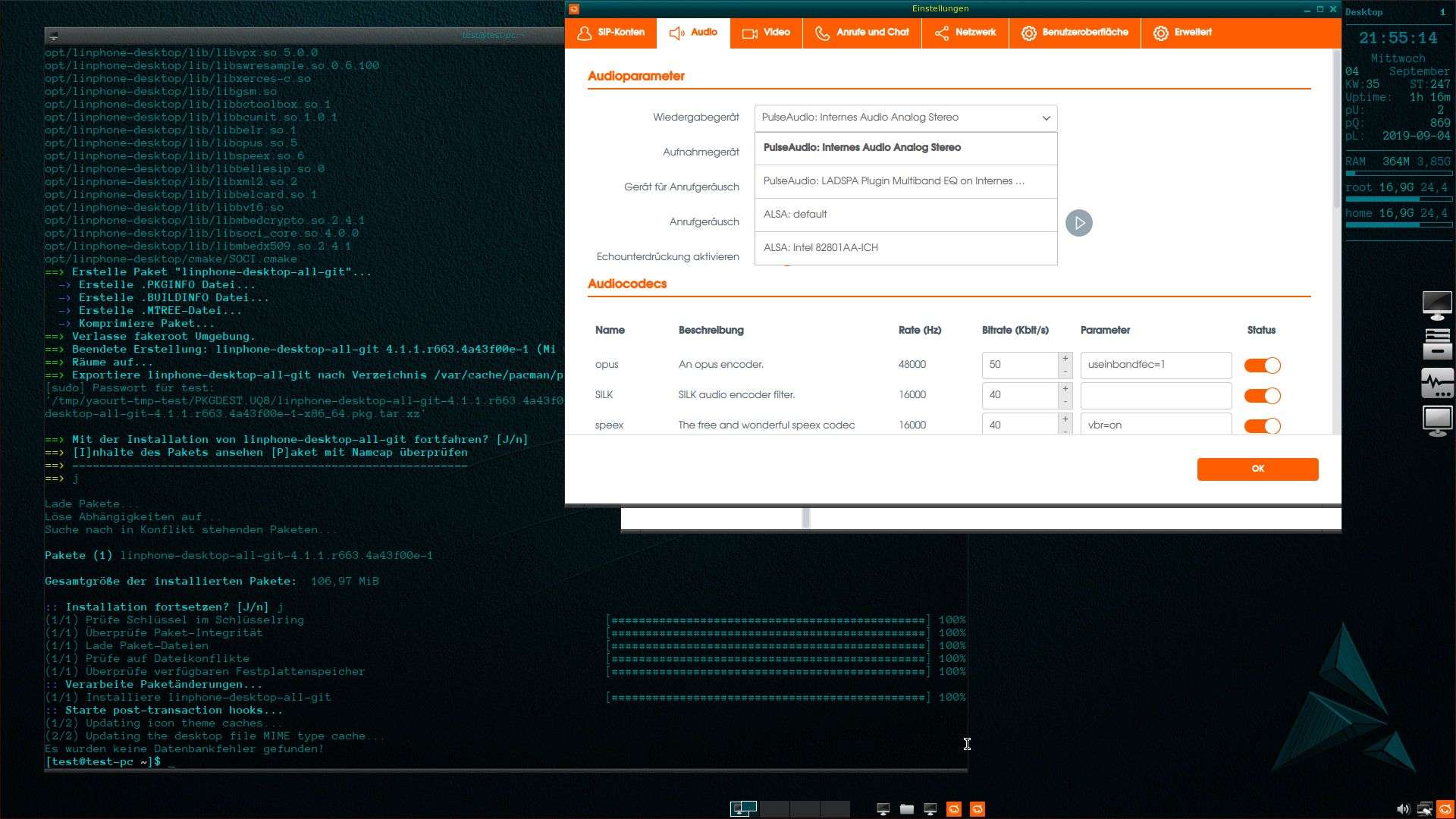

Hallo liebe Gemeinde,
ich habe ein Problem mit der Audio Aus/Eingabe unter Linphone.
Linphone wird in Verbindung mit einer Fritzbox (7520) schon benutzt, ohne Probleme mit Androiden.
Meine ersten Schritte waren:
Die Installation von:
https://aur.archlinux.org/packages/linphone/
sowie
https://aur.archlinux.org/packages/linp ... p-all-git/
und auch
https://aur.archlinux.org/packages/linp ... sktop-all/
Alle 3 stürzen bei eingehenden und ausgehenden Anrufen ab, mit der Meldung "Speicherzugriffsfehler"
2.Versuch:
Nun habe ich Linphone per flatpak installiert
flatpak --user install --from https://linphone.org/flatpak/linphone.flatpakref
welches läuft, und akustisch als auch optisch anzeigt das Anrufe anstehen.
Zum eigentlichen:
Audio wird , ausschliesslich bei eingehenden Anrufen aktiv. Nur die Ausgabe , das Mic am PC ist wie tot.
Bei ausgehen Anrufen geht Audio garnicht. Weder Mic noch Lautsprecher.
In den Einstellungen von Linphone habe ich als E/A nur Pulseaudio zur Verfügung.
Mic und Sound funktionieren sonst (z.B mit Audacity) bestens.
Kennt jemand dieses Problem?
Bin für jeden Tipp dankbar.
LG Lars

Re: Linphone - Audio nur partial
Beitrag von Sachse »
Kurzer Zwischenstand.
Ich bin schon mal einen Schritt weiter.
Nachdem ich nochmals die Portfreigaben im Router kontrolliert habe , habe ich festgestellt das sich da ein Fehler eingeschlichen hat.
Weiterhin habe ich die Firewall von Manjaro ebenfalls konfiguriert, mit folgenden Ergebnissen:
Eingehende Anrufe egal ob extern oder intern , funktionieren jetzt tadellos. :)
bei
Ausgehenden anrufen hat jedoch die Gegenstelle (getestet mit Smartphone und FN-Mobilteil) keine Tonübertragung vom PC.
Die Pegelanzeige von Linphone am PC schlägt auch aus und das Mic ist aktiv. (Sehe ich an einer LED am Bildschirm.)
Von der jeweiligen Gegenstelle höre ich ebenfalls den Ton im PC.
Kurz und knapp
Bei ausgehenden Gesprächen bekommen die Gegenstellen nix zu hören.
Grüße Lars

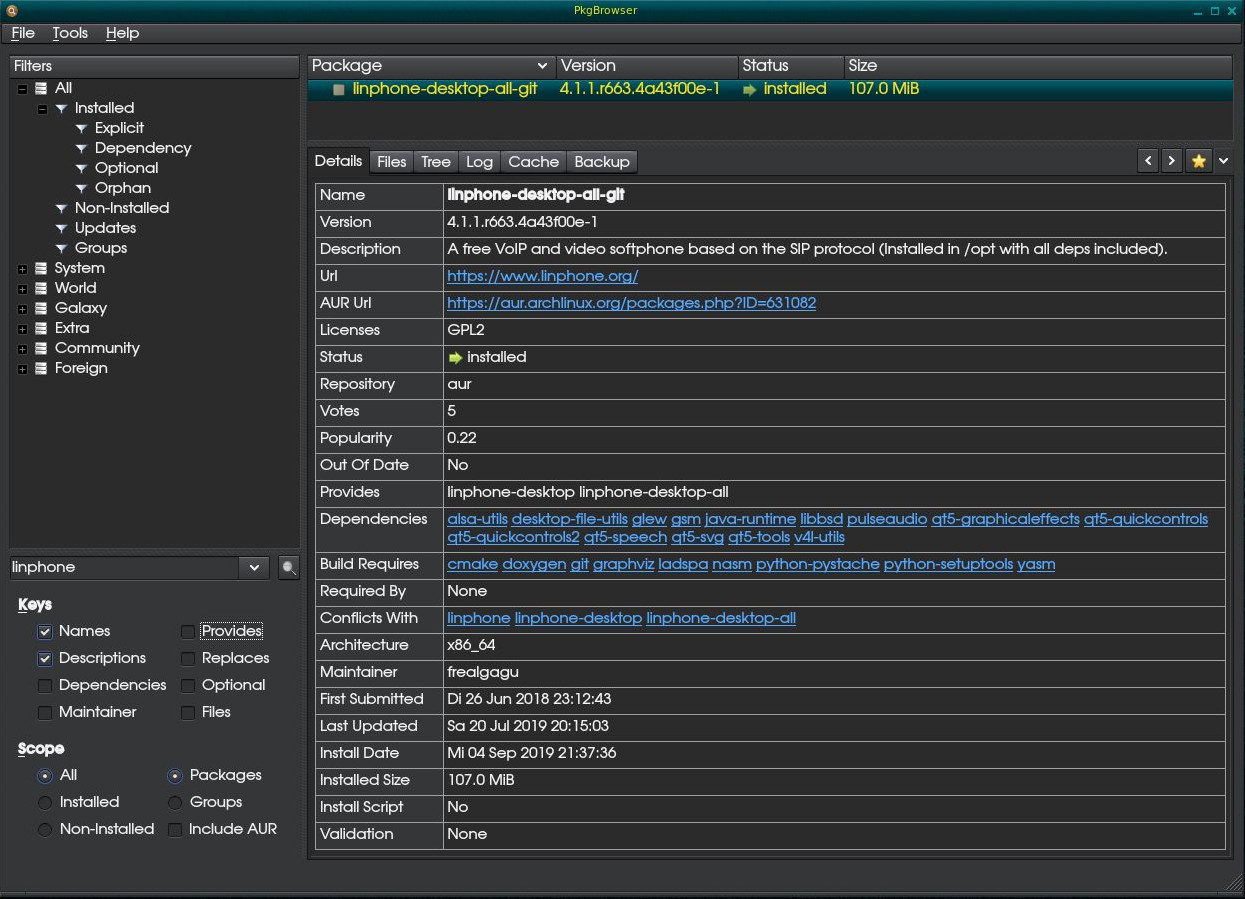

Sachse hat geschrieben: ↑Donnerstag 5. September 2019, 08:18 linphone-desktop-all-git hatte ich schon auf dem PC , wobei sich das Problem ergab , das es bei eingehenden und ausgehenden Anrufen sofort abgestürzt ist.
Deswegen habe ich die Variante via flatpak installiert.
Die Frage wäre, wann hast du linphone-desktop-all-git installiert und seit wann gabs die Abstürze?
Vermutlich ist (weil immer noch nicht fertig) QT5 als Abhängigkeit die Ursache dafür.
Deshalb soll/muß man Aur-Pakete hin und wieder neu bauen.
Installiert habe ich es vorgestern , als auch heute nochmals, mit dem selben Ergebnis, Absturz bei Anrufen.
Ausgehend sobald jemand angerufen wird.
Eingehend sofort nach dem man abnimmt.
Und wie gesagt im Terminal steht nur "speicherzugriffsfehler (speicherabzug geschrieben)"
Die Vermutung mit QT5 könnte sehr naheliegend sein.
Beim Start im Terminal kommen anfangs ein paar Warnungen , die allerdings lediglich auf die "translations" bezogen sind.
Sonst läuft es dann auch bis ein Anruf getätigt wird oder angenommen wird.
Grüße Lars
