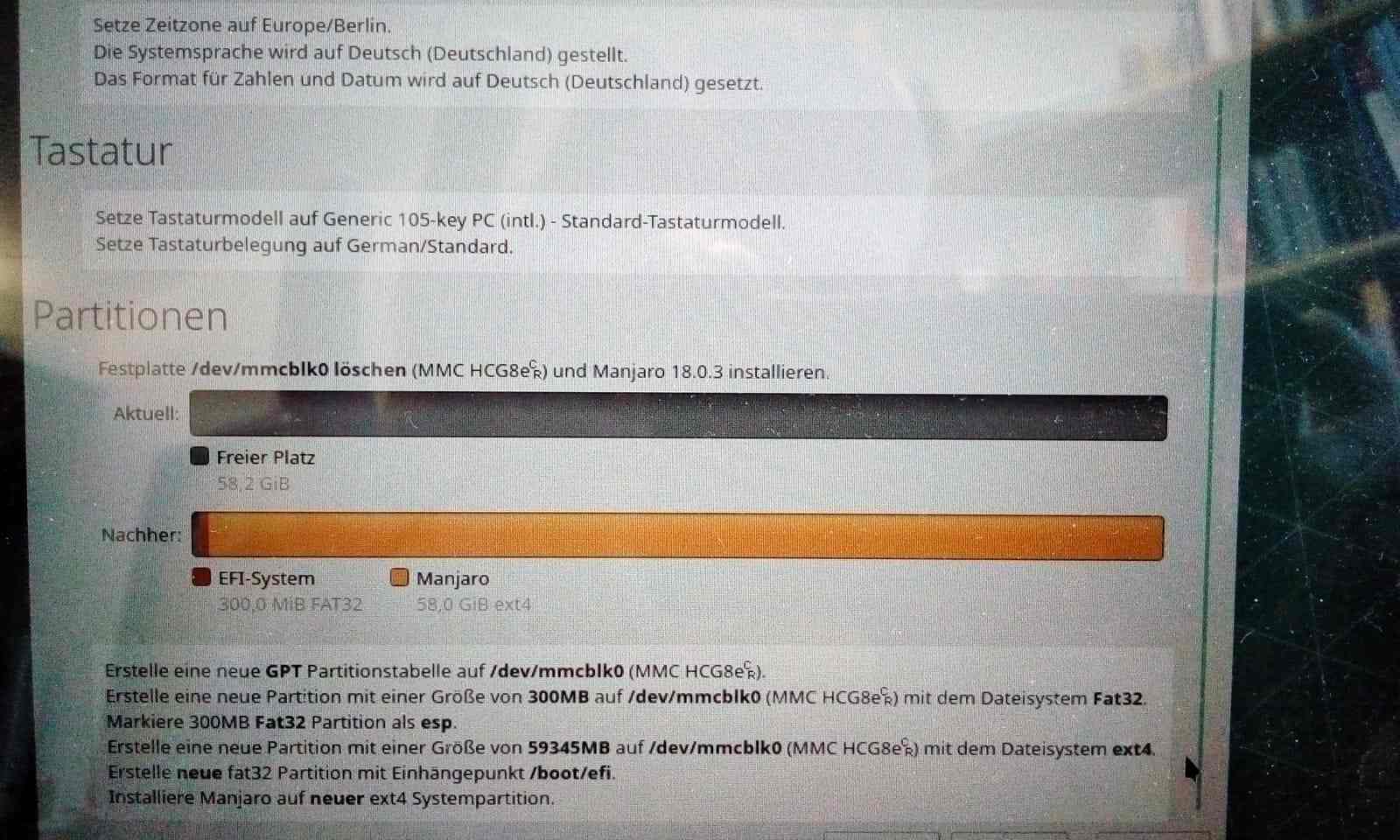

1. ich hab mal ein Bild aufgenommen von dem Installationsversuch ....
wenn ich diesen Prozess beantworte - dann stürzt die Installation relativ automatisch ab....

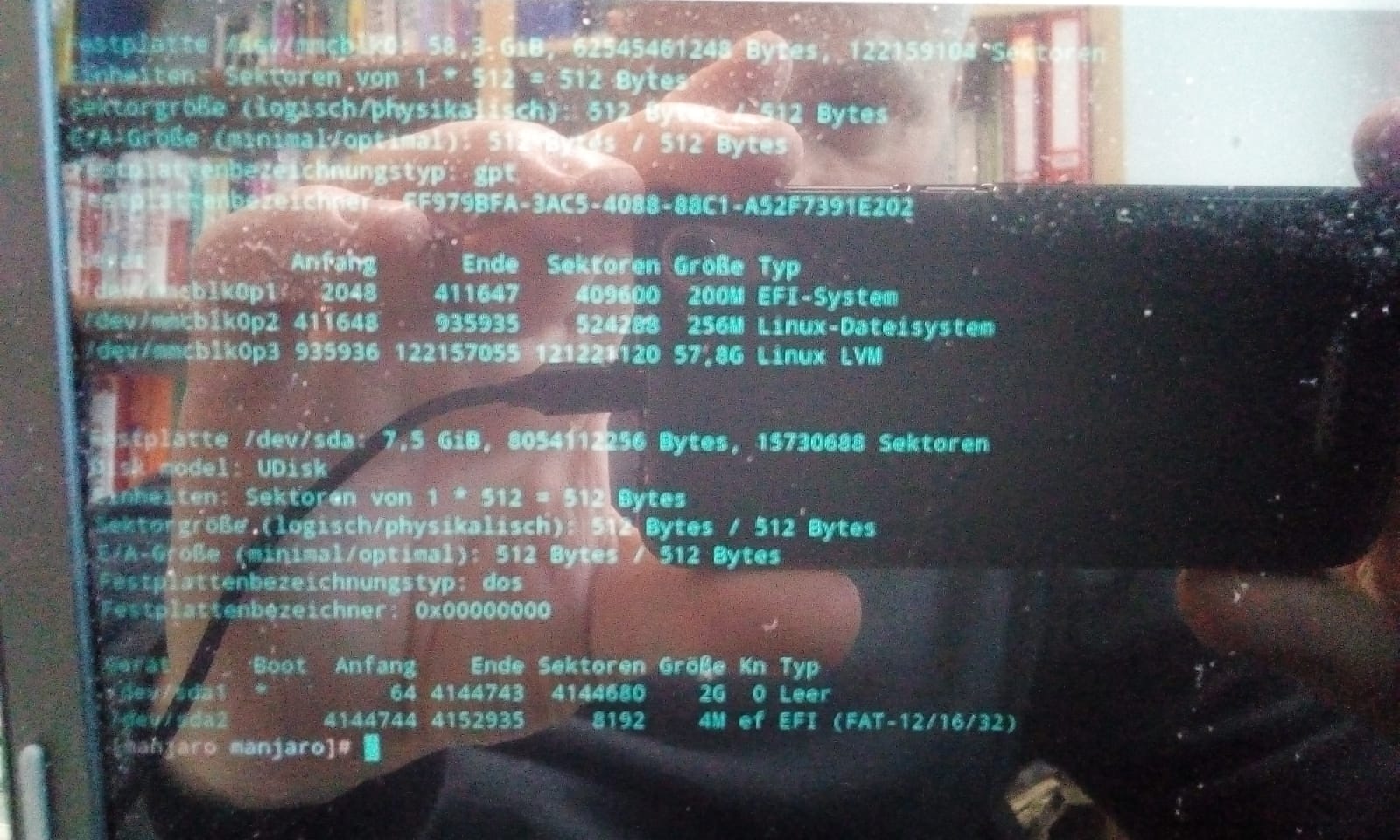

2. nachdem gparted leider nicht richtig lädt und ich v. a. keine Maussteuerung - habe. habe ich des mal mit dem Manjaro-Linux 18.03 versucht.
hier mal allererste - rudimentäre DATEN. Was soll ich noch abfragen. Was meint ihr denn dennn dazu. ?
Welche Daten soll ich denn noch von Konsole /(ich hab grad das live-system drauf 18.03) abfragen!?

- hier der Scresenshot beim installieren - danach brichts immer ab...
- manjaro_18_03__auf__akoya.jpg (202.23 KiB) 4749 mal betrachtet

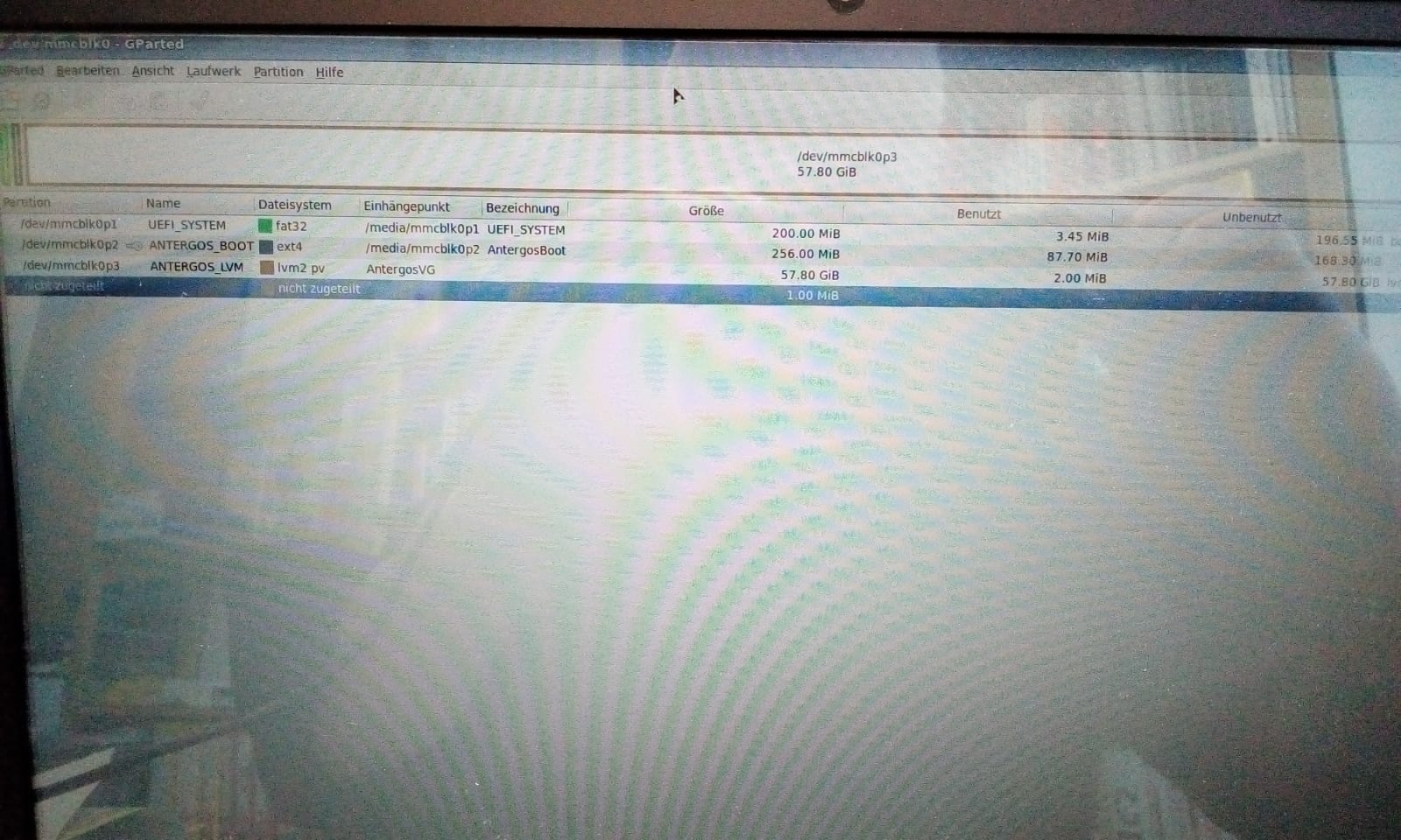

- hier die ersten Eindrücke -
- ###__-install_manjaro_1__.jpg (154.07 KiB) 4749 mal betrachtet

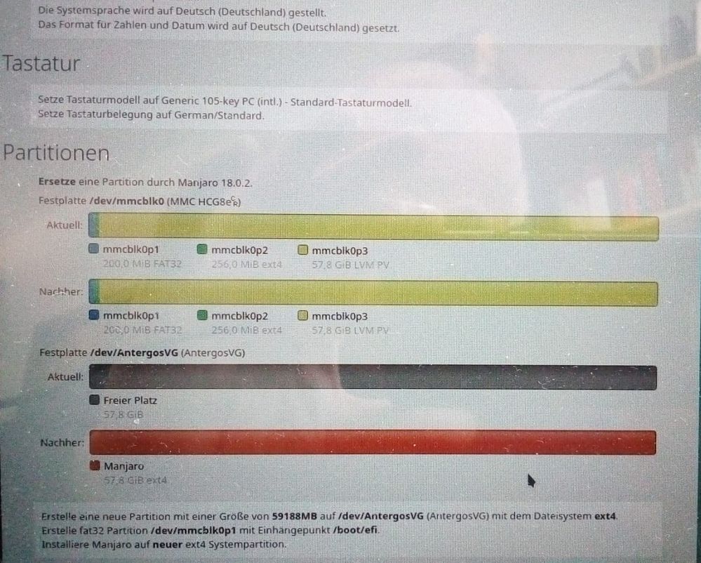

also - beim Versuch eine Installation mit manjaro hinzubekommen hab ich folgende Moeglichkeiten:
ich hab hier mehrere optionen:
als Ziel?
darüber hinaus gibt es noch die /dev/mmcblk0
Die Frage:
ich werde überprüfen wie ich mit den beiden angezeigten Partitionen arbeiten kann. ..
Also - etwa: Kann man /dev/mmcblk0 als Ziel wählen
(also die oben eingeblendete Festplatte?
Ferner teste ich noch - man sollte das mal versuchen, mit GParted (oder ähnlichem)
die Partitionen mmcblk0p2 und mmcblk0p3 löschen?
Off-topic
/dev/AntergosVG
Die Frage:

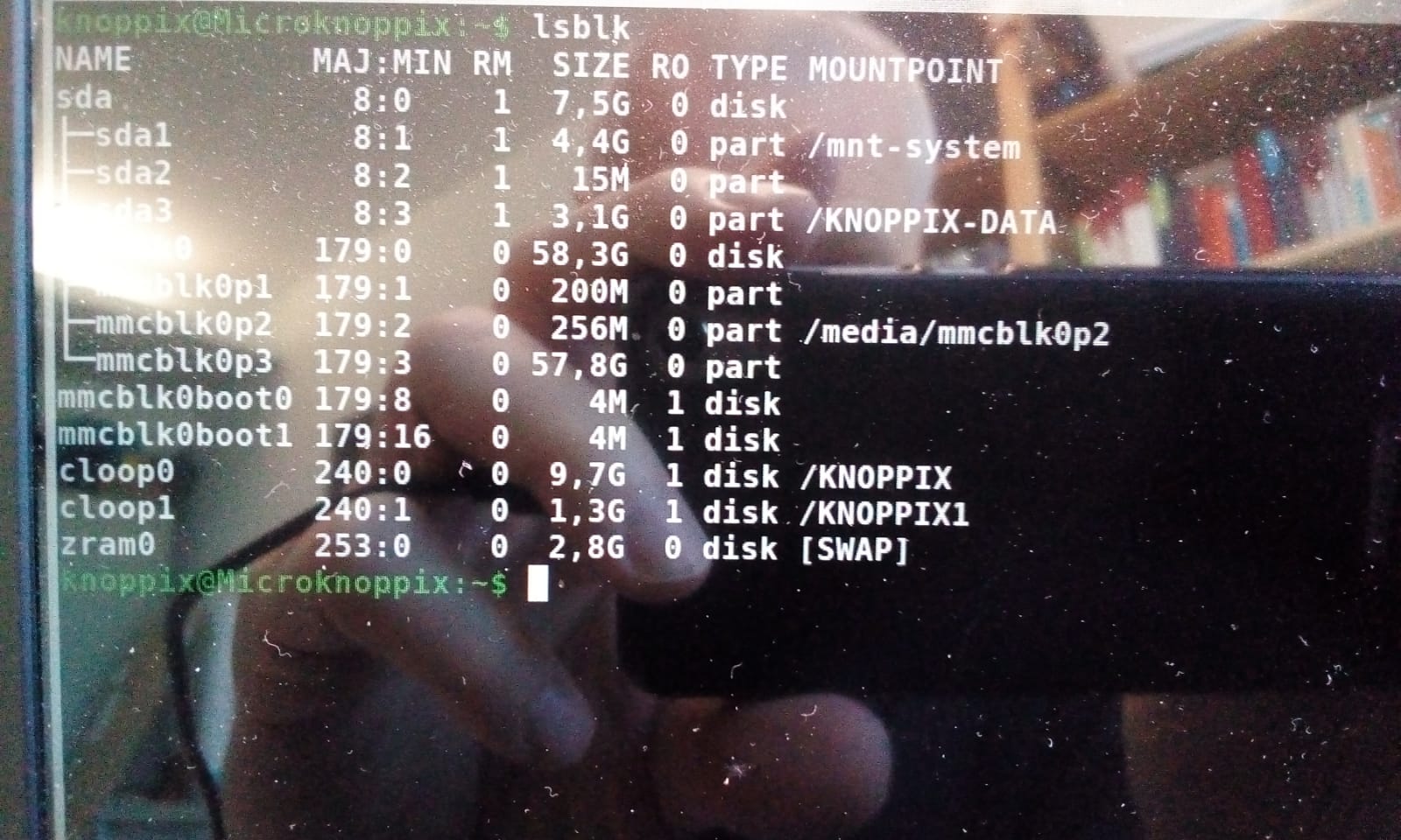

leider ist das alles nicht nur schwer lesbar (die Fotos), sondern auch wenig aussagekräftig.
Poste doch mal die Ausgabe von
vielleicht sieht man danach klarer, denn blind einmal das eine und dann das andere probieren ist vielleicht auch nicht so toll. Außer es ist egal, was da vorher drauf war, weil Du eh nix mehr brauchst. Dann kannst Du die Dinger tatsächlich mit z.B. gparted plattmachen und gleich passend partitionieren. Da weisst Du dann, woran Du bist.
nach meinem Verständnis sind das nicht zwei Partitionen sondern zwei Festplatten, /dev/mmcblk0 wohl eine SSD und /dev/AntergosVG könnte eine verschlüsselte FP sein. Hast Du sowas vorher gemacht?
lsblk

hier die ersten Egebnisse - mit Knoppix ermittelt
das ist das ergebnis - nachdem ich den folgenden Befehl abgesetzt habe:
lsblk
by the way: was ggf auf dem Bild nicht so supergut zu lesen war - das schreibe ich hier nochmals:
mmcblk0 58,3 GB
-- mmcblk0p1 200 Meg
-- mmcblk0p2 256 Meg
-- mmcblk0p3 57,8 GB

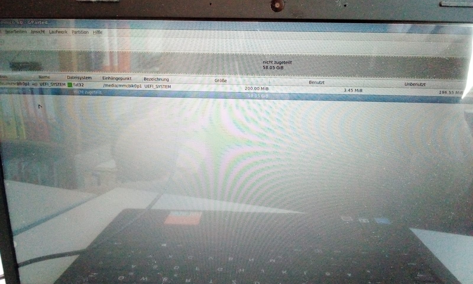

so sieht das jetzt aus : sollte ich noch aufwändig formatieren - oder kann ich jetzt manjaro ran lassen. - m.a.W. jetzt die Manjaro 18.03 live ranlassen - u diese dann versuchen durchzuinstallieren.!?

Ich habe bisher immer vorher partitioniert, denke aber, daß die Installationsroutine auch mit einer nicht formatierten Platte zurechtkommen sollte. Einfach "automatische Partitionierung" (oder wie das heisst) wählen. Probier es aus.
Allerdings sehe ich da immer noch was von UEFI. Wenn Du also UEFI hast, dann geh bitte auch nach der Anleitung für UEFI vor.

ich mach das jetzt mal so - denke dass alles klappt - - im moment läuft alles nach Plan - vg
so läuft die installation mal durch ... - meld mich spaeter nochmals und berichte

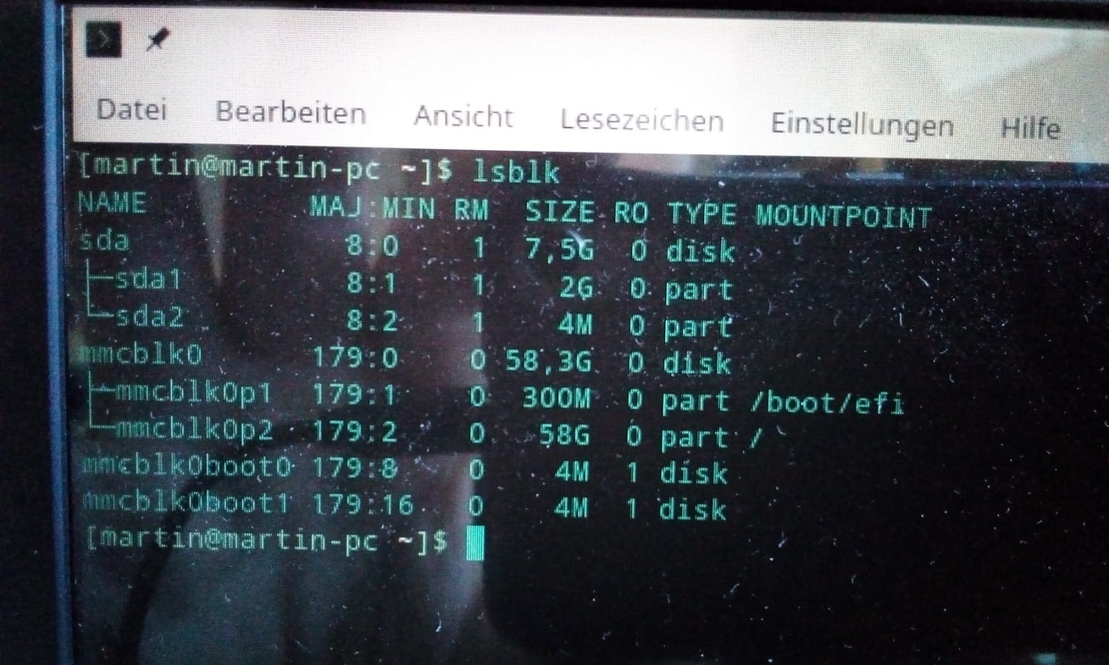

hallo
wollte das noch mit Euch teilen - bzw. euch mitteilen
die installation von majaro 18.03 ist durchgelaufen - und hat sich von der Platte genommen was sie braucht. Wie findest du das.
Viele grüße malaga - PS kann ja noch nachträg. jetzt sotieren u einordnen

- Beiträge: 2507
Re: Medion E4254 :: installation eines neuen Betriebsystems scheitert - EMMC schwerer konfiguriertbar
Hallo malaga,
Sieht doch prima aus und wenn Manjaro nun auch noch startet, ist doch alles gut.
Ha, Du kannst auch einfach mal die Finger stillhalten und dich freuen. Musst das neue Spielzeug nicht gleich am ersten Tag kaputtmachen
