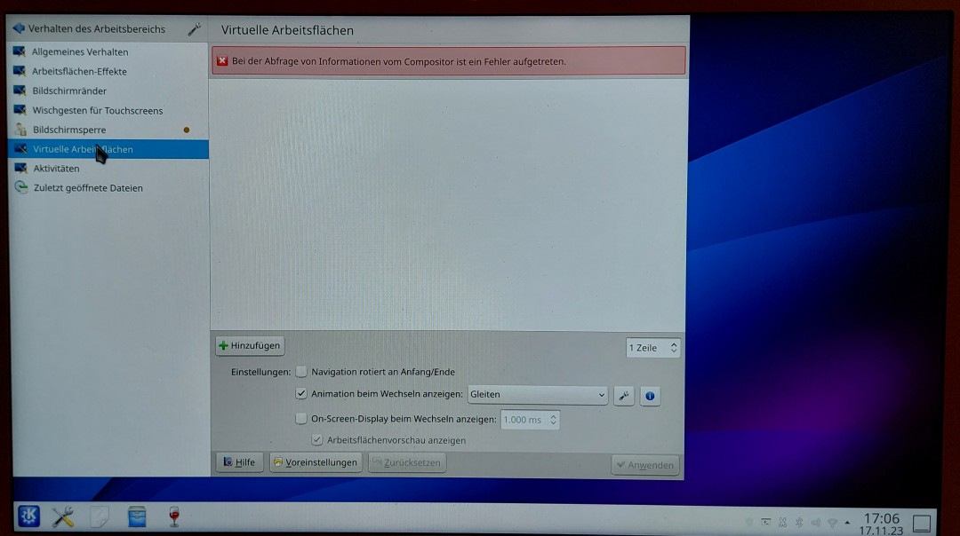

beim letzten Update des Systems hat es bei KDE etwas zerschossen.
Zunächst hängte sich der Rechner beim Aktualisieren eines Programms auf. Es gab keine Reaktionen auf Maus oder Tastatur, ich musste den Rechner hart abschalten. Beim Neustart das befürchtete Bild, keine Kernel gefunden. Das Problem konnte ich mit einem Installationsstick und chroot -a usw. reparieren. Aber nach dem Anmelden das nächste Problem: KDE hat keine Fensterrahmen mehr. Wenn ich in die Einstellungen gehe, kommt bei Virtuelle Arbeitsflächen die Meldung im Anhang.
Gibt es eine Möglichkeit, Compositor wieder zu installieren.

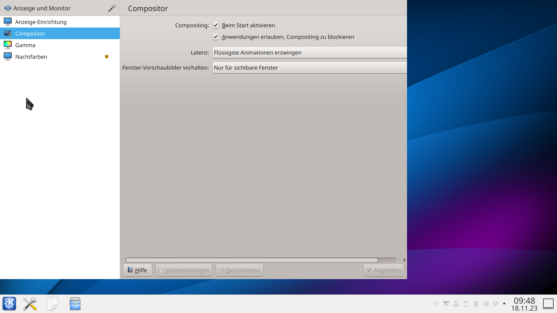

Schau mal unter Einstellung Display - Monitor -> compositor ob da alles stimmt.
steffen
Beiträge: 21
Registriert: Mittwoch 18. Mai 2016, 17:09
Wohnort: Oberfranken
CPU: unterschiedlich
GPU: unterschiedlich
Kernel: LTS
GPU Treiber: freier Treiber
Hat sich bedankt: 3 Mal
Re: Kein Compositor nach letztem Update
Beitrag von steffen »
Schaut normal aus.

Gelöst!
KWin wurde beim Update nicht installiert. Ich habe es rausgefunden, als ich im Infozentrum die Einträge für Grafik anschauen wollte. Da stand, dass KWin nicht vorhanden ist. Ich habe es mit
sudo pamac install kwin
installiert. Jetzt funktioniert wieder alles.
Danke allen, die sich Gedanken zur Lösung meines Problems gemacht habe.
