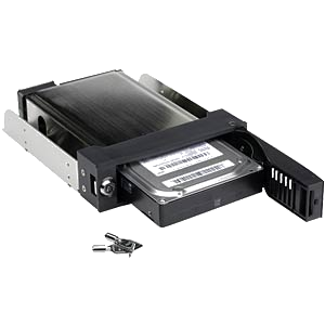

Ist jetzt eigentlich Blödsinn sowas bei dir vorzuschlagen da du eine HHD im Externen Gehäuse hast.
Aber denk trotzdem mal über sowas nach: FANFANTEC 1861 MR-35 SATA HDD Wechselrahmen
Hat den Vorteil das die HHD am Sata Anschluss hängt. Ist natürlich nichts für Laptops weil du einen freien 51/4" Laufwerksschacht brauchst.
Wie gesagt, ist wahrscheinlich nix für dich, aber ich wollte das mal loswerden :)
