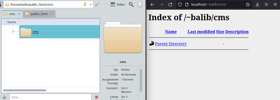

Wenn ich per FM ein Ordner oder eine HTML File erstelle, wird es im Browser richtig angezeigt. Wenn ich jedoch ein CMS wordpress zB. in das public_html Verzeichnis entpacke sieht man diesen im Browser nicht?

Die log zeigt mir an:
[Sun Aug 21 15:15:10.381364 2022] [core:alert] [pid 5858] [client 127.0.0.1:41814] /home/balib/public_html/cms/cms/.htaccess: Options not allowed here, referer: http://localhost/~balib/

Die rechte von public_html
ls -la
drwxr-xr-x 1 balib balib       34 21. Aug 14:31  public_html
ls -la public_html/cms/
insgesamt 0
drwxr-xr-x 1 balib balib  12 21. Aug 14:53 .
drwxr-xr-x 1 balib balib  40 21. Aug 14:53 ..
drwxr-xr-x 1 balib balib 594 21. Aug 14:53 cms <---- nicht zu sehen
hier ist der zweite cms Ordner nicht zusehen auf dem server.
seltsam...
