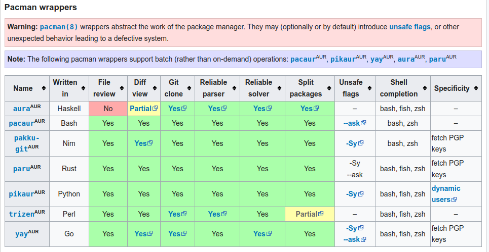

hier ein link aus dem ArchWiki:
https://wiki.archlinux.org/title/AUR_he ... n_wrappers
... wusste gar nicht, dass es so viele Programme dazu gibt.

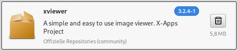

Siliziumfuchs hat geschrieben: ↑Freitag 24. Juni 2022, 15:56 Also wenn es der Standard von Cinnamon ist, warum erscheint der dann hier bei irgendwelchen AUR-Geschichten?
Was meinst du mit AUR Geschichten? Mein xviewer ist aus dem Offiziellem Repo.

Wenn du Paru installierst wirst du wahrscheinlich wieder ein anders Ergebnis haben.
Ich meinte ja nur weil Trizen keine PGP-Keys kann ....

"die ganzen Pakete" inklusive einem xviewer aus AUR [die AUR-Geschichte ;) ], der aber ja schon aus dem Offiziellem Repo vorhanden ist..... ....wobei mir gerade auffällt: im offiziellem Repo liegt die Version 3.2.4-1 rum, während im AUR 3.2.5-1 lauert. Vielleicht liegt es ja daran dass es eben auf beiden Seiten (offiziell und AUR) ein xviewer gibt und der im AUR eben der aktuellere ist.

josefine_h hat geschrieben: ↑Freitag 24. Juni 2022, 17:42 Ich meinte ja nur weil Trizen keine PGP-Keys kann ....
ja, ok... Dann yay, das macht auch keine Probleme .. man sehen ob ich mich daran gewöhnen kann...
Wo braucht ich denn das mit den PGP-Keys ? Sagt mir jetz nix, hab das Feature auch nicht mit tritzen vermisst.
