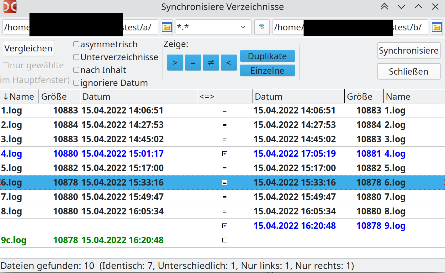

Für das was ich hier derzeit eigentlich machen will, erscheint mir so eine Liste in der die Dateinamen untereinander stehen extrem unpraktisch und damit sind dann beide Programme raus....
Ich habe dann überlegt wie ich das Problem nun unter Windows angegangen wäre: da hätte ich TotalCommander (https://www.ghisler.com/) gestartet [ist IMHO von der Bedienung eine mittlere Katastrophe, aber ich bin damals unter DOS auch nicht mit dem NortonCommander sozialisiert worden. Keine Ahnung was ich damals benutzt hatte, der war es jedenfalls nicht.] und vom TotalCommander die Funktion "Verzeichnisse synchronisieren" genutzt.
Dort aber nur den ersten Schritt ("Vergleichen") und nichts synchronisiert. Nach dem vergleichen hat man dann in prinzipiell in zwei Spalten auf der einen Seite die Dateien des einen Verzeichnisses und auf der andere Seite die vom anderen Verzeichnisse.
Und darüber kann man dann über mehre Schalter auswählen was unten in den beiden Spalten angezeigt werden soll: Dateien die nur im linken Verzeichnis existieren/ Dateien die nur rechts rumliegen / Dateien die identisch sind / Dateien die sich voneinander unterscheiden
Zum Beispiel sieht das dann so aus:
Da hat das Programm insgesamt 153882 Dateien gefunden, davon sind 117794 links und rechts vorhanden mit gleichem Namen und inhaltlich identisch und im rechten Verzeichnis gibt es noch 36088 Dateien die eben nur dort rechts rumliegen.
Diese angezeigte Liste kann man dann eben filtern, so das z.B. nur die identischen Dateien angezeigt werden. Dann die gewünschten Dateien markieren und dann gibt es da ein Kontextmenü in dem man nicht festlegen kann ob die markierten Dateien nun von Links nach rechts oder von rechts nach links kopiert werden sollen (was dann im nächsten Schritt übe den "Synchronisieren" Knopf [rechts oben] gemacht würde), sondern man kann auch aus dem Kontextmenü die markierten Dateien auf der linken Seite löschen oder auf der rechten Seite löschen oder auf beiden Seiten löschen.

Nun habe ich folgendes gemacht: TotalCommander runtergeladen, dann PlayOnLinux und WineTricks (mit abhängigen Dateien) installiert, in der zweiten Runde musste ich noch wine-mone nachinstallieren (bei der Gelegenheit habe ich auch noch wine-gecko installiert, wird vielleicht zukünftig noch von irgendeinem Windows-Programm benötigt) und dann habe ich die Installation von TotalCommander durchlaufen lassen.
Danach dann TotalCommander gestartet, meine Verzeichnisse miteinander verglichen und das Bild von da oben gemacht.
Nun habe ich hier also meinen neuen Linux-Rechner und kann auf dem meine Aufgaben mit den Windows-Tools machen, die ich von meinem defekten Windows-Rechner gewohnt bin. [Nun gut, bis jetzt habe ich hier nur ein Windowsprogramm das hier unter Linux läuft. Aber ich habe da noch zwei weitere Kandidaten die ich mal ausprobieren muss.]

Re: Dupletten suchen (bitweise)
Hallo Siliziumfuchs,
wenn du einen opensource, fast 1:1 Clon, von TotalCMD suchst, dann kann ich dir nur DoubleCommander empfehlen.
Es besitzt auch dessen "Verzeichnisse synchronisieren" Funktion, unterstützt die Plugins* etc. Ich arbeite seit Jahren erfolgreich damit.
*Unter Linux muss man allerdings diese etwas anpassen, siehe Wiki
Siehe Link bzw. in den offizielen Softwarequellen von Manjaro:
https://doublecmd.sourceforge.io/

- doublecmd_compare.png (140.72 KiB) 3527 mal betrachtet
