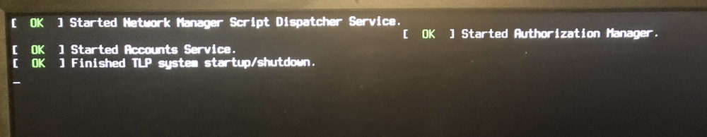

ich habe gestern ein Paketupdate durchgeführt und seit diesem Update bleibt das System an folgender stelle hängen.
Finished TLP system startup/shutdown.

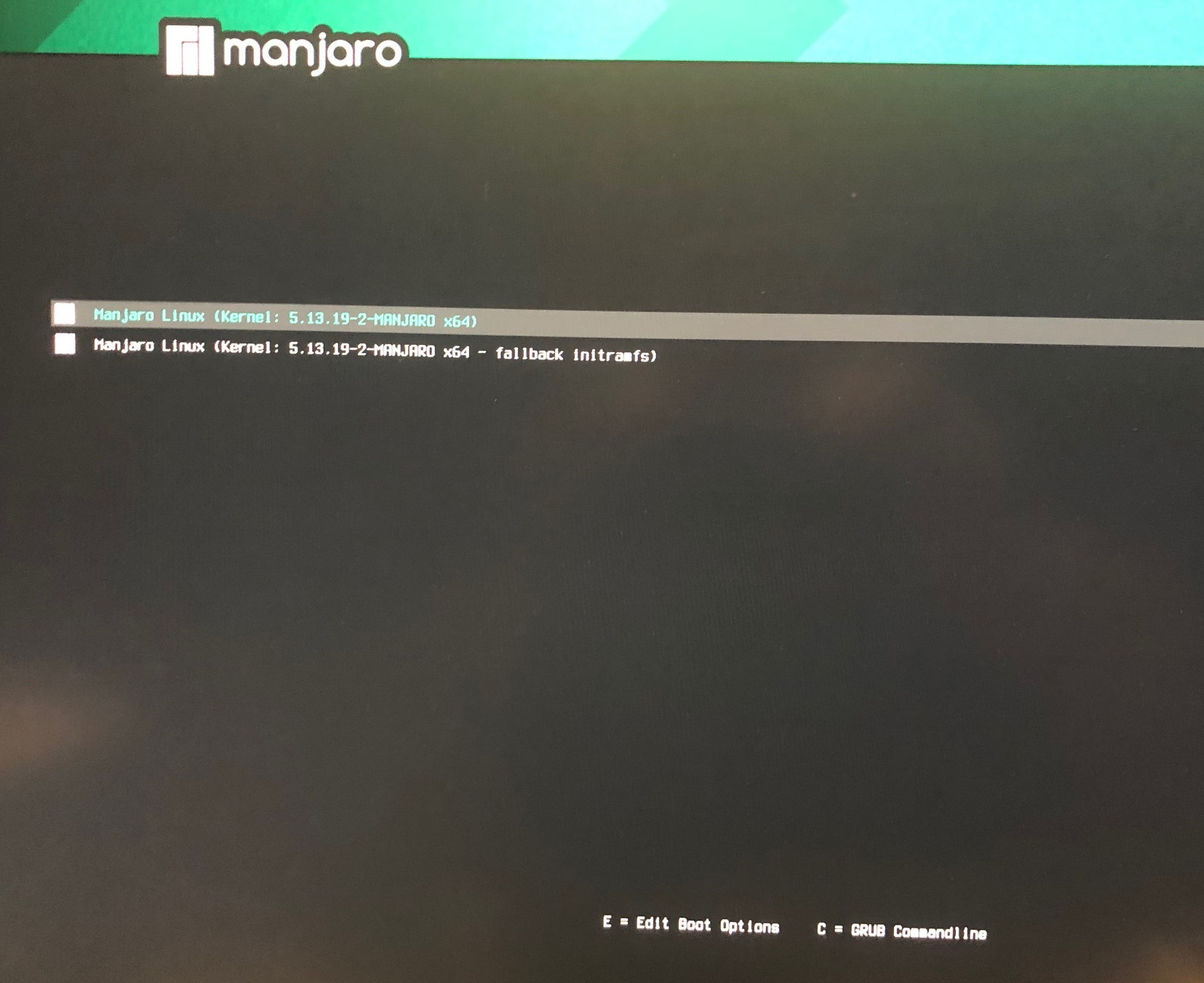

Ausgeführt, aber keine zusätzlichen Optionen in Grub

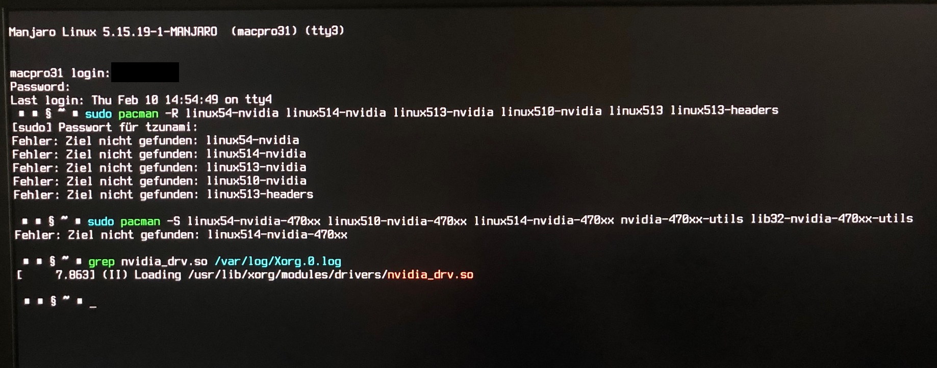

1. Versuch: Kernel aktualisieren wie von @country beschrieben

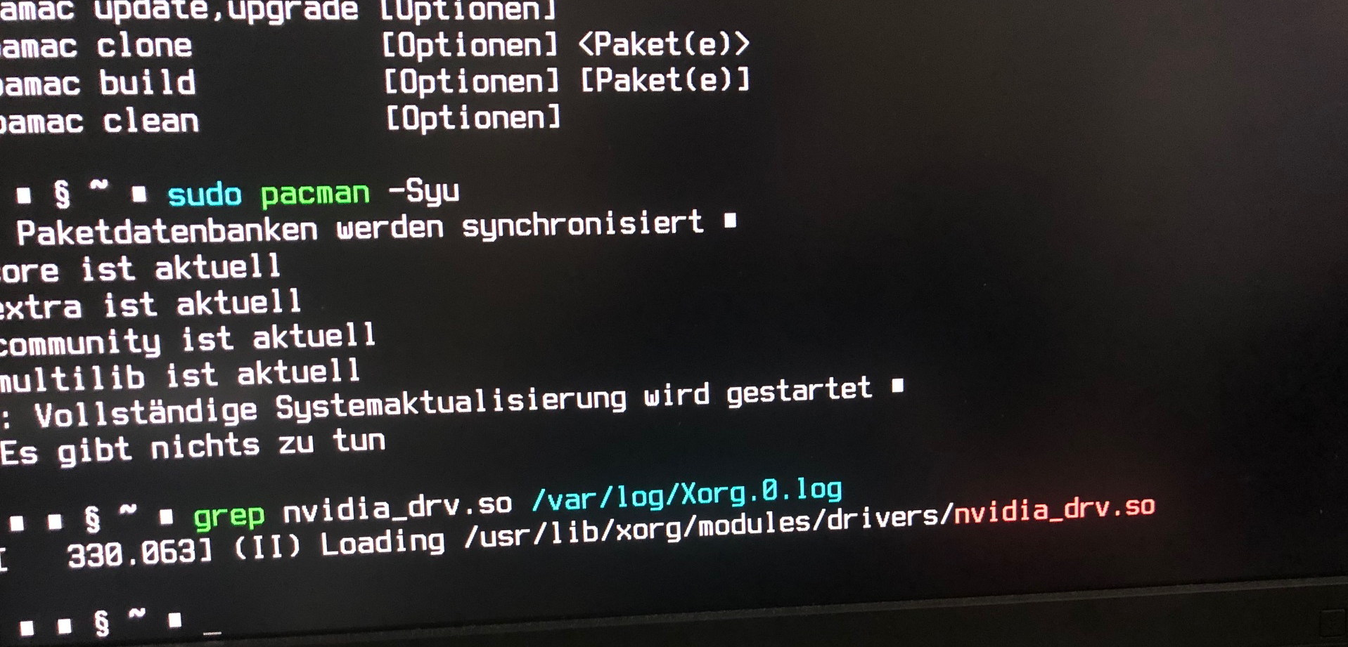

updaten
 sudo pacman -Syu
2. Versuch: Prüfen welcher Treiber geladen wird
grep nvidia_drv.so /var/log/Xorg.0.log
3. Versuch: Vorgehen wie von @LaGGGer beschrieben.
Mehr Infos unter https://forum.manjaro.org/t/no-gui-afte ... date/89781

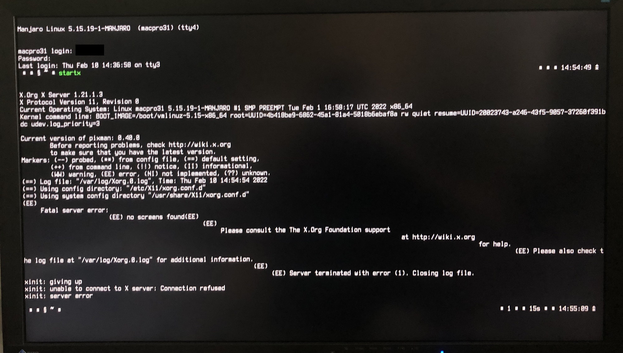

Ich habe den Vorgang nochmal durchgeführt und jetzt wird der Kernel angezeigt. Ich habe mit dem 5.15er kernel gestartet und er hängt wieder.
Ctrl+Alt+F3
startx
ergab folgenden Fehler:
