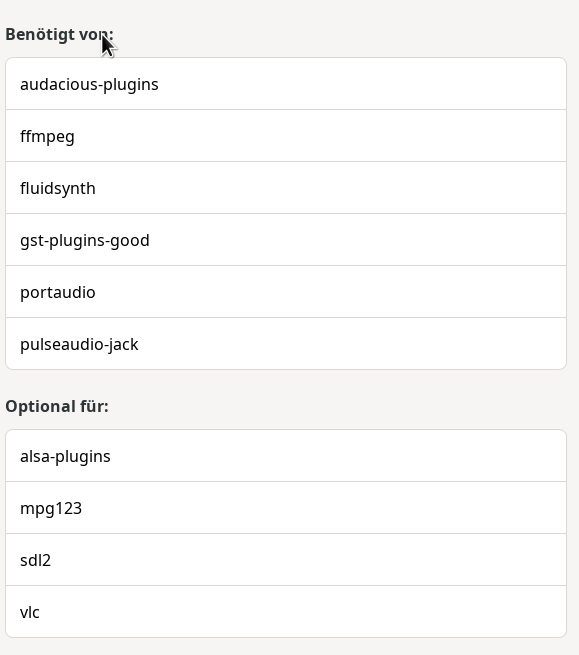

Unter XFCE wird Jack2 automatisch mit installiert da die Soundkarte erkannt wird..
Spätestens wenn eine Anwendung (siehe Screenshot) Jack erfordert, wir dies nachinstalliert.
Daraus folgt: siehe benötigt.

Abhängikeiten jack.png (7.48 KiB) 2056 mal betrachtet

Tuemmler hat geschrieben: ↑Mittwoch 2. Februar 2022, 22:32 Spätestens wenn eine Anwendung (siehe Screenshot) Jack erfordert, wir dies nachinstalliert.
Das sehe ich anders. Jack findet sich zumindest für XFCE und Cinnamon nur noch im AUR (ich rede nicht von Jack2) und kann demzufolge auch nur von AUR Anwendungen angefordert werden. Da bei mir sowohl Audacious als auch VLC aus den Repos kein Jack sondern Jack2 installieren, scheint das Problem des TE eher an veralteten AUR Anwendungen zu liegen. Pamac und Pacman haben das offenbar bemerkt, Trizen scheint das nicht zu interessieren. So sieht für mich der momentane Stand der Dinge aus.
