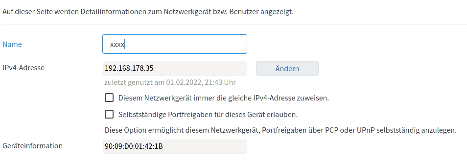

Noch ein Tip, nutze nicht die IP sondern das Label, also Servername. Die IP kann von deine Fritz.Box (oder was immer du nutzt) geändert werden, das Label nicht. Ja, ich weis, auch das kann man in der Fritz.Box eintragen, aber das funktionier nicht immer. Deshalb Label benutzen.

Bitte um Entschuldigung, aber auch wenn ich Linux benutze, bin ich doch ein Laie und frage deshalb, was denn das Label bzw der Servename ist und wie ich das herausfinden kann, wenn ich es nicht kenne?

Hast du eine Fritz.Box ? Da steht der Server Name drin, im Heimnetz. Aber du musst das nicht benutzen, kannst das erstmal so stehen lassen. Ist kein muss mit dem Label, funktioniert auch so.

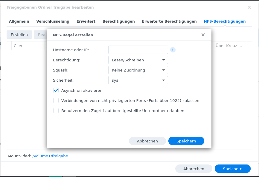

Um auf nfs zurück zu kommen. Da muss doch noch eine Freigabe erstellt werden. Oder ist die Möglichkeit auf dem NAS einfach nur so vorhanden?

AlterKerl hat geschrieben: ↑Dienstag 1. Februar 2022, 22:05 Um auf nfs zurück zu kommen. Da muss doch noch eine Freigabe erstellt werden. Oder ist die Möglichkeit auf dem NAS einfach nur so vorhanden?
Ja natürlich, zuerst musst du NFS und Samba Netzwerk Protokolle einrichten. Du kannst mit beiden Protokollen auf eine Freigabe zugreifen, das ist kein Problem. Ich habe damit allerdings schlechte Erfahrungen gemacht.
1.) Es wird auf dem Server, der Diskstation, eine Freigabe erstellt.
2.) Es wird auf der Diskstation ein Netzwerk-Protololl eingerichtet, entweder NFS oder Samba oder beides.
3.) Auf deinem PC muss ein Freigabe-Ordner erstellt werden.
4.) In der fstab wird der Pfad zu der Freigabe auf deinem PC eingetragen der zu deinem Freigabe-Ordner verweist.
PS:Gibt noch mehr Netzwerk Protokolle wie Samba und NFS, aber belassen wir es erstmal dabei.
Leg dich, wenn es geht, auf ein System fest.
Allerdings arbeite ich schon lange nicht mehr mit Synology, wie Freigaben und Protokolle dort eingerichtet werden muss dir jemand zeigen der so was hat.
