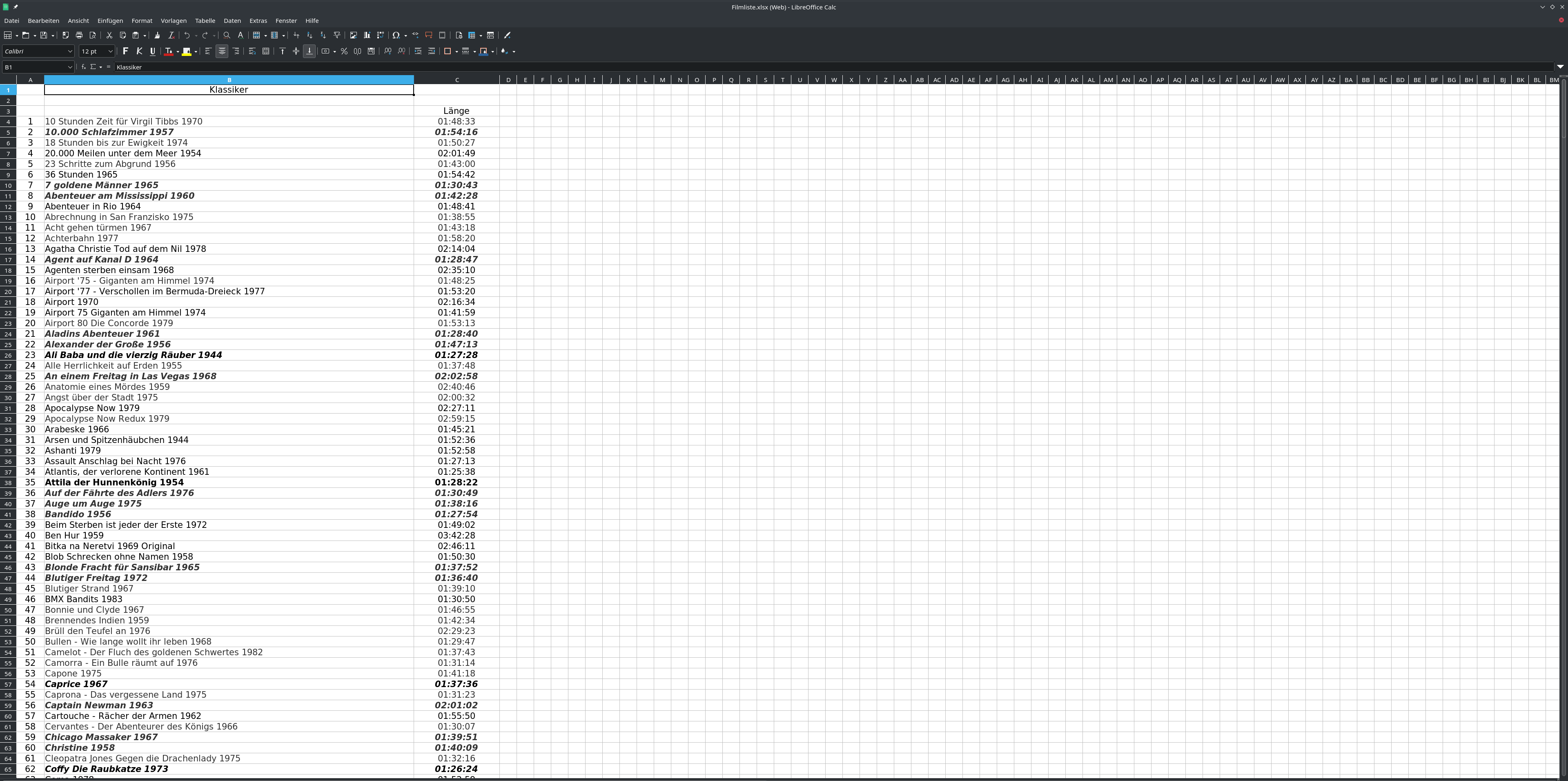

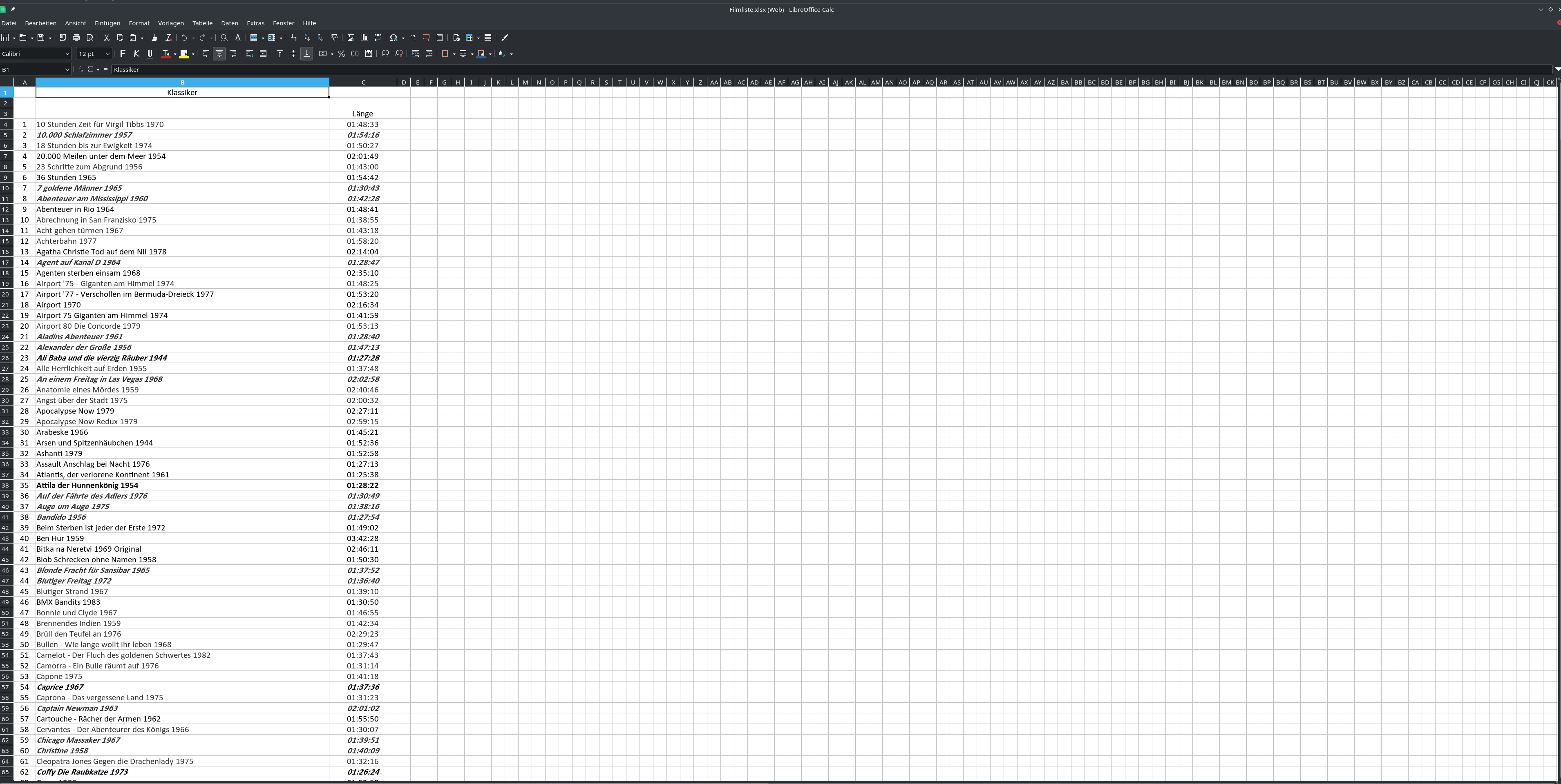

Ich habe eine frage zu der Installation von LibreOffice 7.2.3 von der Seiteals rpm zu Installieren da als deb in Manjaro nicht Funktioniert.
Die unter Manjaro KDE ist die Version 7.2.2 die Darstellung aus Pacman, von der Seite sind unterschiedlich das sieht man deutlich in Calc wenn ich eine Datei öffne sieht der Inhalt schlecht aus das habe ich in jeder Distro seitdem Installiere ich immer die von der LibreOffice Seite.

@BlindService ich habe 2 Screenshots 1 mal aus der Repo, das zweite als Appimage die neueste LibreOffice Version von der Seite.
LibreOffice Repo.png (565.16 KiB) 1768 mal betrachtet
Repo.
LibreOffice 7.2.0.4.png (504.57 KiB) 1768 mal betrachtet
Von der LibreOffice Seite Version 7.2.04
Den Unterschied sieht man bei der Darstellung in Calc.

Du hast unterschiedliche Schriftarten (sieh dir z. B. die 9 an). Möglich, dass AppImage Schriftarten dabei hat, die in unserer Repo-Version nicht enthalten sind. Du könntest mal alles markieren und verschiedene Schriftarten ausprobieren.

Hast du die Tabelle ursprünglich auf einem Windows-Rechner erstellt (Schriftart Calibri)? Du könntest aus dem AUR ttf-windows installieren, dann hättest du Calibri auf deiner Linux-Maschine und die Tabelle wird dann vielleicht korrekt dargestellt.

Die Tabellle habe ich mal in Windows Erstellt, werde es aus dem AUR Installiern und gucken.

@BlindService ich habe aus dem AUR ttf.windows Installiert, ist eine Deutliche Verbesserung.

Wenn du mehrere Schriftstücke, die du in Windows erstellt hast, jetzt unter Manjaro weiter bearbeiten willst, solltest du ALLE Windows-ttf-Fonts installieren.
Dieses Paket, auch aus dem AUR, heist ttf-ms-fonts (Core TTF Fonts from Microsoft).
Wenn du nur Calibri unter Windows genutzt hast, reicht natürlich das von BlindService im Beitrag #8 genannte Paket.
