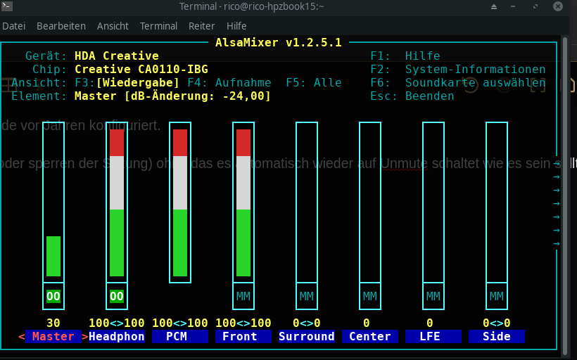

Noch ein Bild vom Alsamixer:
Kopfhörer sind in Soudblaster Karte eingesteckt und nix ist zu hören.
Erst wenn ich auch "Front" auf "00" schalte ist alles gut. (Bis zum nächsten mal booten oder neu einstecken der KH)
Das dumme an Linux bin ich.

Re: Alsa Kanal immer wieder auf Mute
Beitrag von Gekom »
in der mhwd zu schauen, ob auch der Kernel 5.4 für deinen PC akzeptiert wird
Wie genau ist das gemeint? Ich habe die letzten 3 LTS Kernel noch inst. werde gleich mal neu booten.
Beitrag von Gekom »
Also unter 4.19 Kernel ist es das gleiche Problem.
Gekom hat geschrieben: ↑Freitag 10. September 2021, 22:42 Also unter 4.19 Kernel ist es das gleiche Problem.
Schade und danke für den Versuch. Ich habe dazu keine mit gutem Gewissen vereinbare Idee mehr.
