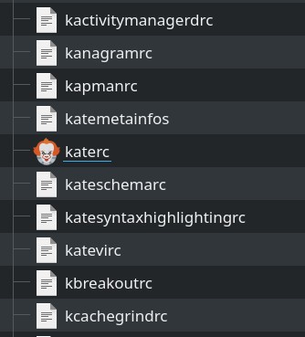

, komischerweise hatte die Konfigurationsdatei im o.g. Verzeichnis in meinem Dolphin ein anderes Icon als die anderen Dateien. Ob das damit zusammenhängt oder das Übel selbst ist, weiß ich nicht.
das Kate-Symbol bei mir, ein Clown, ein Scherz ? (Icon vom Browser Pennywise)

Aufgefallen ist, dass sich die katerc in Größe und Erstelldatum auf die Minute genau glich, als wäre es dieselbe Datei.
Außerdem hat die neue katerc auch wieder dieses Clown-Icon gehabt.
Hab ich auch mal wie die anderen Icons eingestellt, auch kein Erfolg. Das ist übrigens der Inhalt (läßt sich mit office-Writer öffnen)
