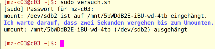

mount -v $ziel $zielordner && echo -e "${blue}$message1 ${reset}" && sleep 2 && echo ${GREEN} $(umount -lv $ziel | grep $zielordner)
.Und mein Bild zeigt, dass es aberwitzigerweise bei mir nicht funktioniert.
Wissen die Götter, warum das so ist. Immerhin wird eine Leerzeile erzeugt, in der tatsächlich nichts drinsteht. Ich lege das Thema erst einmal auf's Eis. Vergessen werde ich es nicht ganz, weil ich öfter eigene und fremde Rechner "nebenher" sichere, und wenn dann die Ausgabetexte keine "Bleiwüste" sind, dann wird meinem Auge besser signalisiert: Bitte kurz herschauen. Bisher ging es ohne, und damit werde ich noch eine Zeitlang leben.

Hallo maroco,
Deine Lösung sieht bei mir so aus:
Der Code dazu lautet:
mount -v $ziel $zielordner && echo -e "${blue}$message1 ${reset}" && sleep 2 && echo -e $green$(umount -lv $ziel)$reset
Die dritte Zeile sollte grün sein.
Ich selbst bin der Lösung ein wenig näher gekommen mit folgendem Code
mount -v $ziel $zielordner && echo -e "${blue}$message1 ${reset}" && sleep 2 && umount -lv $ziel | echo $GREEN "grep $zielordner"
und das sieht dann so aus:
Warum grep ... mit ausgegeben wird, verstehe ich nicht.
