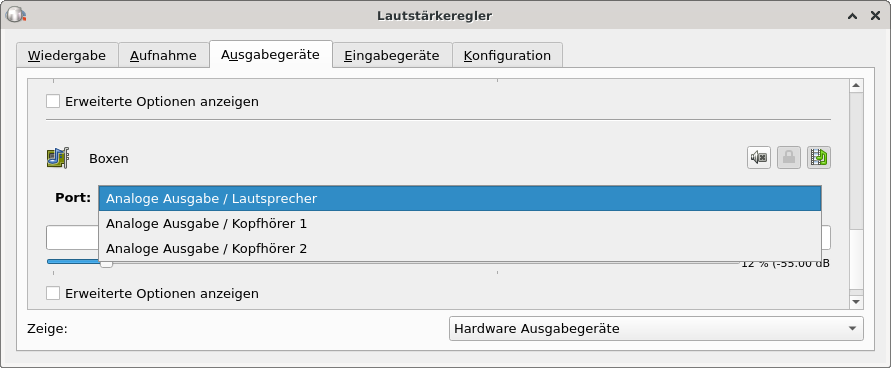

Unter Pavucontrol in der Wiedergabe,hast du dort Auswahlmöglichkeiten ?
siehe Bild

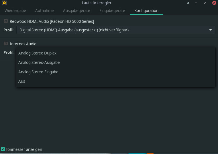

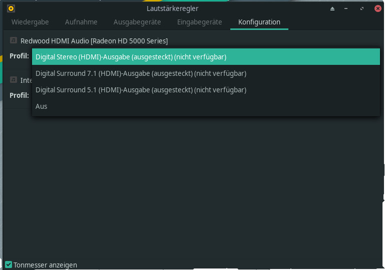

Welche möglichkeiten gibt es unter Konfiguration in Pavucontrol ?

Hi djeli,
das sind meine Auswahlmöglichkeiten.
Scheinbar wird das Problem durch den verbauten Chipsatz IDT 92HD73C1X5 verursacht
