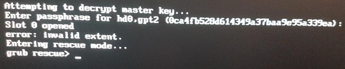

die 2te Forstsetzung!
Macht offensichtlich auch keinen Unterschied zwischen AHCI und Native IDE.
Jetzt hatte ich tatsächlich herausgefunden was war aber dann kommt jetzt bei der Vollverschlüsselung laufend diese Fehlermeldung:

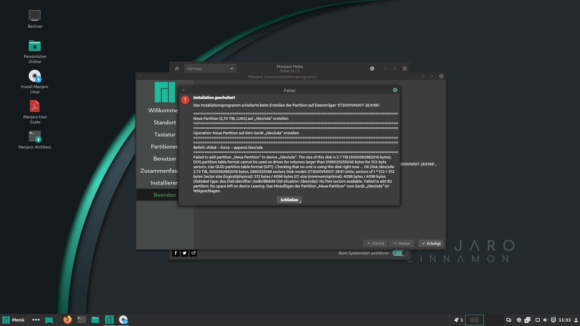

Ein paar Sachen ausprobiert aber offensichtlich mache ich bei der Partionierung schon was falsch.
Ohne Verschlüsselung geht das ohne Probleme sobald ich die Verschlüsselung anwende dann das.
Kann mir jemand eventuell die korrekte Partitionierung zeigen?

Da niemand eine Lösung für mich zu haben scheint bin ich hergegangen und habe ein paar Freunde gefragt was tun.
Der eine hatte tatsächlich eine Lösung gehabt ist die Partition selber gewesen die war völlig falsch.
Somit hat sich das Thema erledigt. 8)

Also zu dem Problem mit der Partionierung:
Es müsste noch eine Partition mit 8mb unformatiert aber mit Bios-grub Flag erstellt werden das Manjaro mit dem Bios kommunizieren konnte.
Ansonsten wenn ich einen Link posten darf könnte ich für alle die ähnliche Probleme haben eine Hilfe sein.
Wie gesagt hätte nie gedacht das Manjaro so empfindlich ist.
Aber die 4TB ist fertig installiert wenn auch mit komplizierter Partionierung aber geht.

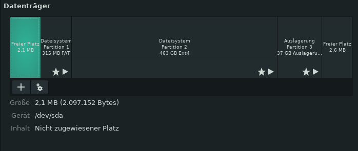

Dass es an der Partitionierung liegt denke ich kaum, da ich ja selbst eine automatisierte Komplett-Installation (Festplatte überschreiben) gewählt habe. Ich habe es dann ausprobiert und für die Verschlüsselung im 2. Anlauf einer Installation, ein Passwort mit deckungsgleicher Tastaturbelegung, deutsch zu englisch gewählt, aber auch das funktioniert nicht. Dazu kommt, dass sich das System nach der dritten Installation, nunmehr im Verzichtet auf die Verschlüsselung booten liess, aber der Anmeldebildschirm mit einer viel zu niedrigen Auflösung startete.
Screenshot_nach automatischer Installation [Festplatte überschreiben].png (20.66 KiB) 8854 mal betrachtet
