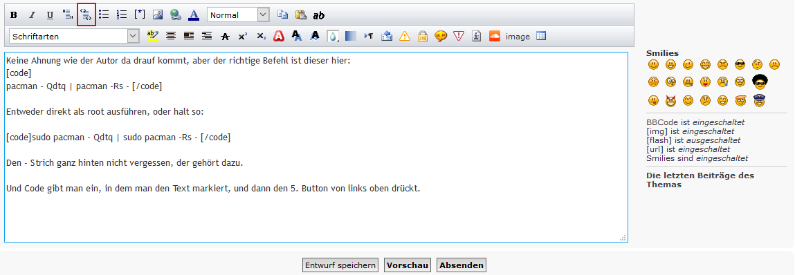

Und Code gibt man ein, in dem man den Text markiert, und dann den 5. Button von links oben drückt (siehe Anhang).
