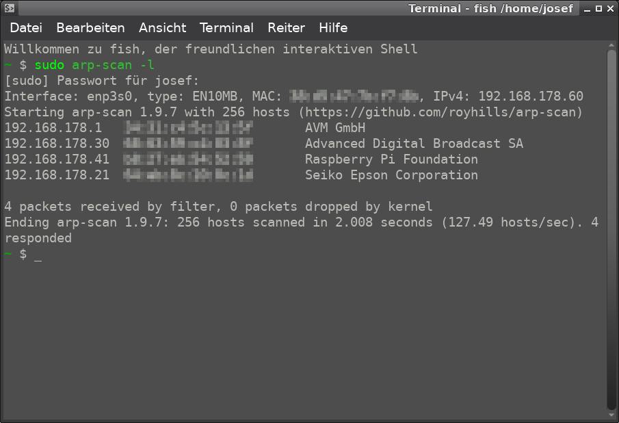

probiere man arp-scan, ist auch in den Repos
Zeigt nur die IP, MAC und die Geräte an.
Grüße Josef
sudo pacman -S arp-scan
Grüße Josef
- arp-scan.png (73.1 KiB) 8879 mal betrachtet

Danke Josef_K.
So habe ich mir das vorgestellt.
Weiß du zufällig auch, woraus dieser Befehl die "Gerätenamen/Gerätebezeichnungen" liest?
Bei meinem Sat-Receiver Vu+ UNO 4k zeigt er "Marusys" an. Damit kann ich nun garnichts anfangen.
Beim TV Samsung 65HU7590 zeigt er nur SAMSUNG ELECTRO-MECHANICS an.
Es werden also nicht die Namen angezeigt, die ich für die einzelnen Geräte vergeben habe.
