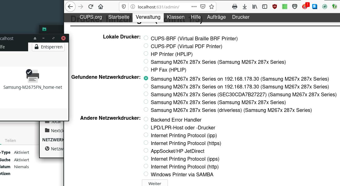

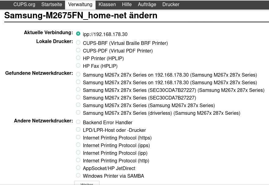

Ich hab hier zwei Multifunktionsdrucker Samsung M2675FN, einen im HomeOffice (Netzwerk), einen in der Praxis (USB). Mit USB gibt es keine Schwierigkeiten, wohl aber doch mit dem Netzwerk.
Nach der erstmaligen Einrichtung hat der Netzwerkdrucker die Testseite nicht drucken können, sondern eine endlose Menge Papierbögen mit nur einer Zeile Hieroglyphen. Beim zweiten Versuch gings dann und ich dachte, es sei nun alles klar.
Soeben will ich wieder drucken und wieder nur Hieroglyphen oder gar nix. Dann habe ich die Fehlerbehandlungsroutine drüber laufen lassen, die es unter "Druckeinstellungen / Hilfe" gibt. Textdatei hängt an.
Was da drin stand, konnte ich kaum verstehen. Also weiter mit CUPS.
Im Browser unter localhost:631 und nach Start der Verwaltung wurden mir zahlreiche Versionen meines Drucker angeboten. (siehe Screenshot) Die Typenbezeichnung war immer richtig und die beiden Male, wo die IP-Adresse angegeben war, war diese IP ebenfalls korrekt.
Es war aber keiner der Drucker ausgewählt, sodass ich davon ausgehe, dass der CUPS-Druckerserver nicht mit dem unter Druckeinstellungen angelegten Drucker kommunizieren kann. Ich müsste also einen dieser Drucker, die CUPS mir anbietet, auswählen und dann in der CUPS-Konfiguration weiter machen. – Aber welchen der angebotenen Drucker sollte ich auswählen???
Keiner trägt die Bezeichnung, unter der ich den Drucker unter Druckeinstellungen eingetragen habe. Es gibt sogar meinen Drucker in der Version "driverless". Was ist das?
Fragen also:
Was geschieht, wenn ich den "falschen" aus CUPS auswähle und mit dem unter Druckeinstellungen bereits existierenden verbinde? oder besser: welchen dieser Drucker sollte ich auswählen? Wie finde ich heraus, welcher der "richtige" ist?
PS: Der Scanner des MF-Drucker läuft davon unabhängig im Netzwerk einwandfrei!

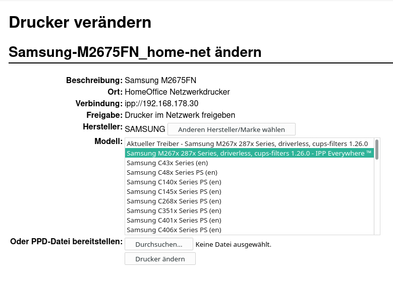

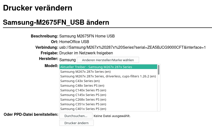

Hab's inzwischen weiter versucht, weil ich dachte, dass ich ja zumindest über die CUPS-Weboberfläche den von mir evtl. angelegten und nicht funktionierenden Drucker auch wieder löschen kann. Das stimmt zwar, aber durch mein Herumprobieren zeigt jetzt jedes Programm, aus dem heraus ich drucken kann, in der Drucker-Auswahl-DropDownBox eine Liste all meiner vergeblich angelegten Drucker an, die aber längst wieder gelöscht sind. – Chaos pur!
Dann habe ich mich auf die "Druckerverwaltung" ohne CUPS-Webfrontend fokussiert und dort alles raus geworfen. Nützt nix, die o.g. Auswahllisten bleiben trotzdem mit nicht mehr vorhandenen Druckern gefüllt.
Dann habe ich erst mal wieder einen USB-Drucker für den Netzwerkdrucker angelegt, einfach weil der MF-Drucker auch USB kann und weil ich in der Praxis USB benötige statt LAN. Nur zu Hause sollte ich über LAN / WLAN drucken können.
Der USB-Anschluss funktioniert auf Anhieb, auch zum Scannen. Sowohl Testseite, als auch Scan und Druck aus Programmen heraus laufen prima.
Der Netzwerk-Druckeranschluss macht aber nur noch Ärger. Hab jetzt noch mal alles ganz langsam und sorgfältig auf zwei Lapptops durchprobiert. Wie im ersten Beitrag wird nur Schrott gedruckt und nicht mal die Testseite kommt richtig raus. Zudem wählt die Installationsroutine automatisch den CUPS driverless Treiber aus, wie ich dann im Nachhinein über das CUPS Browserfrontend sehen kann.
Ich hab dann die Drucker-Fehlersuche noch mal angestoßen. Er läuft bis zur Fehlerdiagnose durch, die ich dann aktiviert habe. Die Testseite wurde wieder nur als Hieroglyphen gedruckt, bis das Papierfach leer gewesen wäre. Hab also wieder am Drucker abgebrochen und dann die Fehler-Diagnostik-Datei erstellen lassen. Ich häng sie hier wieder an.
Ja und jetzt weiss ich leider wirklich nicht mehr weiter.

Danke für deine Antwort. Der installierte Treiber ist absolut richtig und er zeigt im zu installierenden Druker auch, dass er den Netzwerkdrucker richtig erkannt hat, nämlich Samsung M267x 287x Series.
Geräte-URI: ipp://192.168.178.30
Marke & Modell: Samsung M267x 287x Series, driverless, cups-filters 1.26.2
Richtlinien: Aktiviert=ja, Druckaufträge werden akzeptiert=ja, Freigegeben=ja,
Zugriffskontrolle: allen Benutzern das Drucken erlauben
Sogar die Tonerpatrone wird erkannt (nicht aber deren Füllstand)
Unter Xubuntu lief CUPS (und der Scanner) gar nicht. Erst nachdem für das Drucken "foomatic" aktiviert wurde, gelangen die Drucke. Für den Scanner benötigte ich eine über 14-tägige Diskussion im Forum und mit viel Glück funzte es dann mit einzelnen handverlesenen Scanprogrammen zusammen.
Mehr Info kann ich leider hier nicht anbieten. Vielleicht in der Diagnose-Textdatei?

Und jetzt hab ich die Lösung gefunden: Es ist wirklich die oben genannte PPD-Datei für meinen Drucker. Ich habe in der CUPS-Webverwaltung meinen angelegten Drucker ausgewählt, Drucker verwalten / Drucker ändern.
Dann habe ich den Drucker in der Auswahl so gelassen, wie es war, aber unten die PPD-Datei ausgewählt, in meinem Fall also die Samsung_M267x_287x_Series.ppd. Darunter den Button "Ändern" geklickt...
...und seitdem druckt alles einwandfrei!!!
Zu dem Vorgang mit der PPD habe ich einige Screenshots beigelegt.
Noch was:
Ich hatte im HomeOffice ja auch einen USB-Anschluss für den Drucker angelegt. Dieser funktioniert einwandfrei ohne dass ich dem eine PPD hätte zuweisen müssen! Da es ohne PPD funktioniert, möchte ich den Drucker jetzt auch nicht ändern.
Und dann ging ich mit dem Laptop in meine Praxis, wo ich ja kein Netzwerk habe, sondern nur über USB-drucken kann: Nichts geht! Der Drucker wird nicht gefunden - also ganz im Gegensatz zu Windows-Zeiten! Ich musste allen Ernstes in der Praxis einen weiteren USB-Drucker anlegen, der dann eben nur für diesen einen Drucker gilt. Die Seriennummer oder evtl. MAC, die vom Gerät an Linux gemeldet wird, macht es ein-eindeutig und nur diesem Gerät ist genau dieser Drucker im SYstem zugeordnet.

Nun wollte ich im Browser mittels CUPS den Drucker anlegen. Mein Drucker wird in 5 (!!!) Versionen "Gefundene Netzwerkdrucker" angezeigt. Ich habe keine Orientierung, was die Unterschiede sein sollen. Nur ein Drucker davon enthält den Begriff "driverlesss". Den wählte ich aus.
Im nächsten Schritt (3) zeigt CUPS mir die Verbindung / URI:
Im nächsten Schritt muss ich schon wieder eine Wahl treffen, nämlich welches "Modell" ich für den Drucker auswähle. Da steht:
Alternativ kann man auch eine PPD-Datei auswählen. Das wollte ich aber gemäß obiger Info nicht und wählte die dritte Position,
Samsung M267x 287x Series, driverless, cups-filters 1.26 (en)
Dann konnte ich die Testseite drucken. Das funktionierte auf Anhieb!
Sicherheitshalber probierte ich auch gleich den Scanner mittels Gscan2pdf. Läuft ebenfalls!
Am meisten irritiert haben mich bei dem Anlegen des Drucker die vielfältigen Auswahlmöglichkeiten. Ich habe auch einen Versuch unternommen, mittels der über den Menüpunkt "Druckereinstellungen" erreichbaren GUI einen Drucker anzulegen. Dies misslang, weil die angezeigten Infos mich noch mehr verwirrt hatten und ich wohl die falsche Auswahl getroffen hatte, die dann zu Fehldrucken führte.
ipp://Samsung%20M267x%20287x%20Series%20(SEC30CDA7B27227)._ipp._tcp.local/|Samsung M267x 287x Series
Samsung M267x 287x Series – IPP Everywhere
Samsung M267x 287x Series (en)
Mit dieser Beschreibung möchte ich etwas zurück geben hier ans Forum, falls jemand ebenfalls Probleme hat, sich einen Drucker zu installieren.
