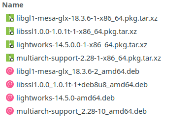

zwei Varianten habe ich versucht..
Das Paket aus Aur eben mit dem beschriebenen nvidia-cg-toolkit
und dann habe ich noch mein eigenes Paket gebaut aus dem DEB Paket aus der LWKS Homepage.
Das wiederum hat es zwei Abhängigkeiten welche nicht erfüllt werden können...
nicht vorhandene Abhängigkeit 'libgl1-mesa-glx' benötigt von lightworks
nicht vorhandene Abhängigkeit 'libssl1.0.0' benötigt von lightworks

Nachtrag:
Lightworks habe ich jetzt aus DEB Paketen zusammengesetzt und läuft. Auch ein reboot lief erfolgreich ;-)
Das Ändert aber nichts am eigentlichen Thema..
