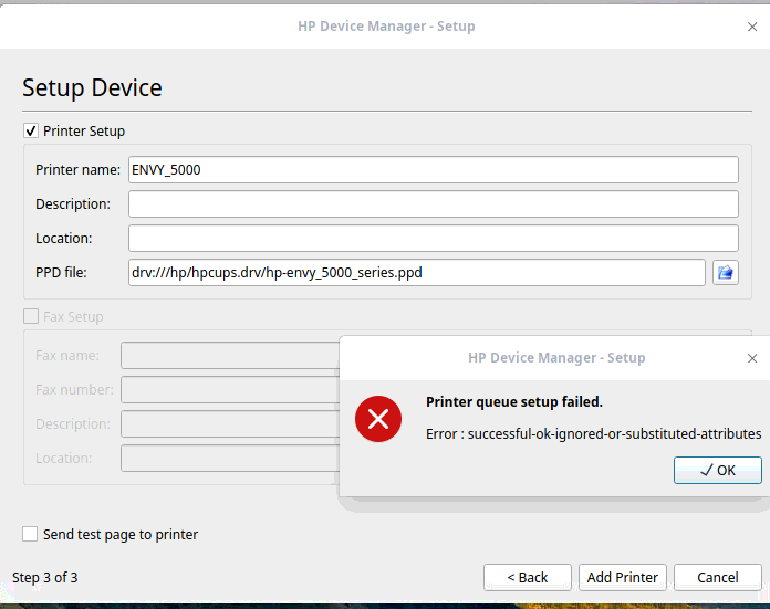

Beim versuch einen Drucker anzulegen bekomme ich den fehler:
hp-setup
Error: Printer queue setup failed. Error : successful-ok-ignored-or-substituted-attributer
system-config-printer:
RuntimeError: ppdOpenFile failed
Was kann ich da tun ?

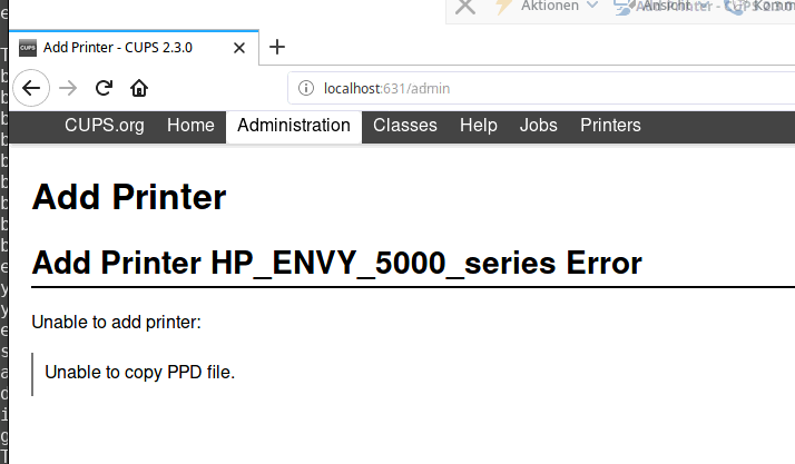

habs auch schon per cups webgui versucht
firefox localhost:631
aber da kommt die Fehlermeldung: can not copy ppd oder so ählich

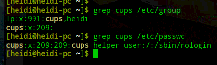

Stimmt auch die Gruppenzugehörigkeit?
Benutzer muss in Gruppe "lp" sein.
das geht mit:
sudo usermod -a -G lp DEINBENUTZERNAME

ja die guppen/user id passt zu der configdatei
user ist in der gruppe lp

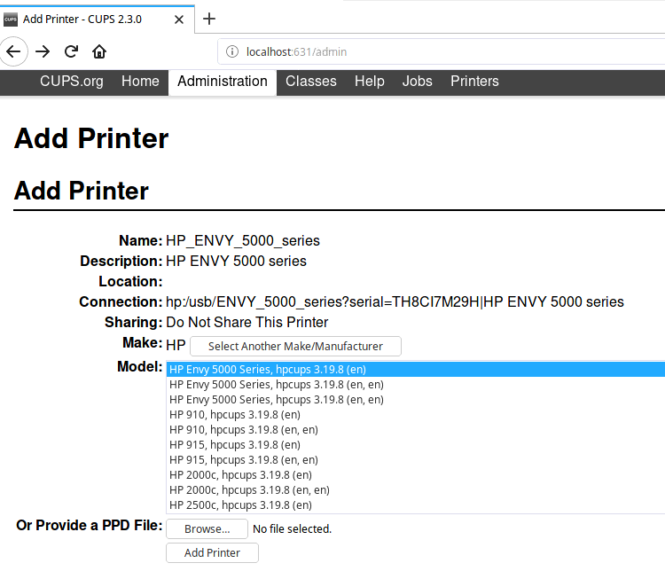

>Was passiert denn wenn du localhost:631 startest?
die webgui ist da, ich dann dann auf admin gehen und add printer...

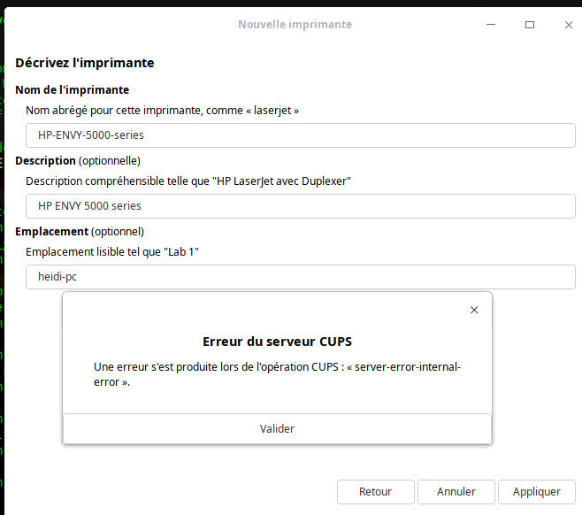

So ganz nebenbei, was hast du denn für locale -> Fehlermeldungen in französisch. Soll das so sein?
