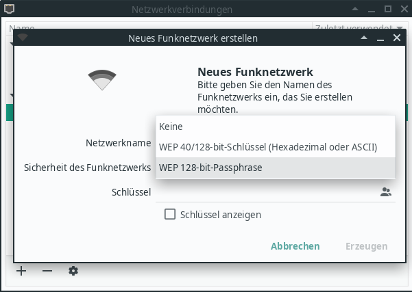

So, es ist jetzt der Kernel 5.2.4-1-MANJARO drauf. Und schon habe ich das Problem -> meine WLAN-Karte geht nicht mehr.
Ich bin ja seit ca. 2 Wochen auf der Suche nach einem Linux mit dem ich mir Linux beibringen kann und das ich länger benutzen will. Ich hab glaube schon über 10 verschiedene Linux ausprobiert und da unter anderem Ubuntu 19.4. Und da hatte ich das gleiche Problem als mir da über die Aktualisierung der 5er Kernel rein geschoben haben. Hier aber habe ich, wahrscheinlich weil XFCE, die Möglichkeit in den Einstellungen zur WLAN-Verbindung zu schauen und siehe da: Es gibt kein WPA2 mehr, nur noch WEP. Und dann ist klar warum ich keine Verbindung mehr aufbauen kann.
Im Moment bin ich über LTE + USB-Tethering drin. Wie kann ich jetzt der WLAN-Karte wieder WPA2 beibringen?

Re: Laptop eingefroren - ging nur noch Hardreset
Da fehlt der Treiber der Netzwerkkarte.

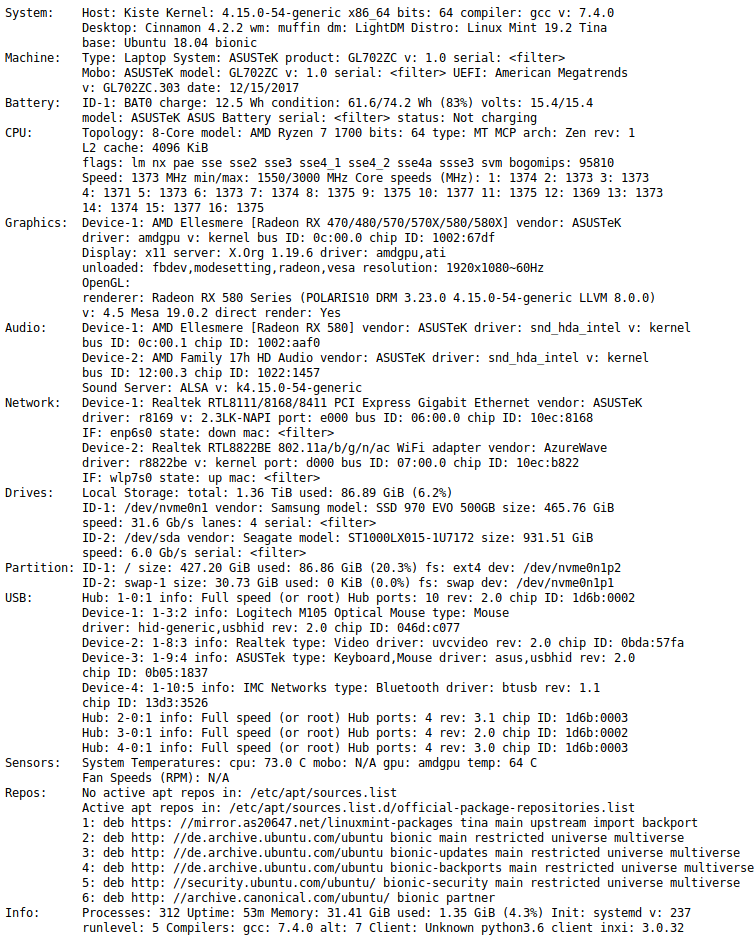

Nein, leider nicht. Das hier ist meine WLAN-Karte

Diese Hardwareabfrage habe ich vor ner Woche unter Mint gemacht. Da ist alles aufgelistet was in meinem Laptop drin ist
Beiträge: 1025
Das hier, Nummer 2, ist der richtige. Allerdings für Kernel 5.2.x
