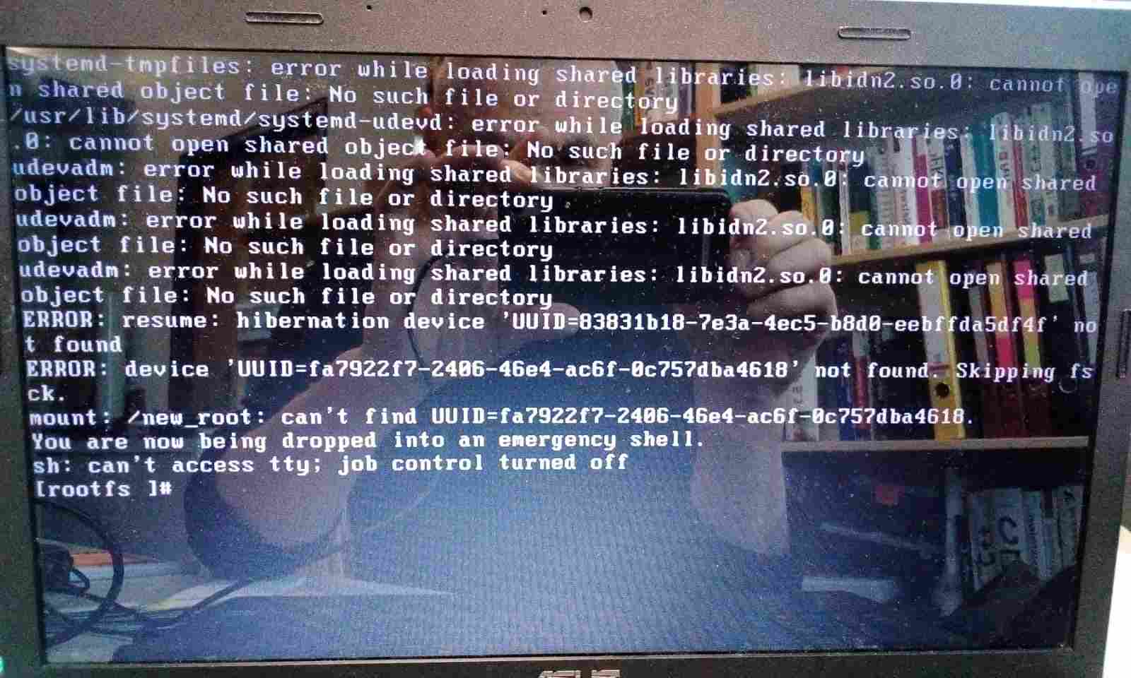

Anm: ich hatte früher ein paar Probleme mit dem hibernation-device...#
hibernation-device UUID xyz not found -> dropped into emergency shell
vgl. viewtopic.php?f=11&t=2088

seht hier im Anhang ein Bild der Hibernate-Probleme die ich vor Wochen mal hatte - hat dies ggf mit dem heutigen Verhalten zu tun!?!

die Dinge mit dem Hibernate haben mich noch etwas beschaeftigt - ich hatte ja - wie oben erwähnt noch Hibernate - Probleme die ixch ggf selber verursacht habe.
ggf hab ich ein paar Sachen durcheinandergebracht in fstab und grub
ich setze an mit den folgenden Abfragen:
cat /etc/fstab
cat /etc/default/grub
