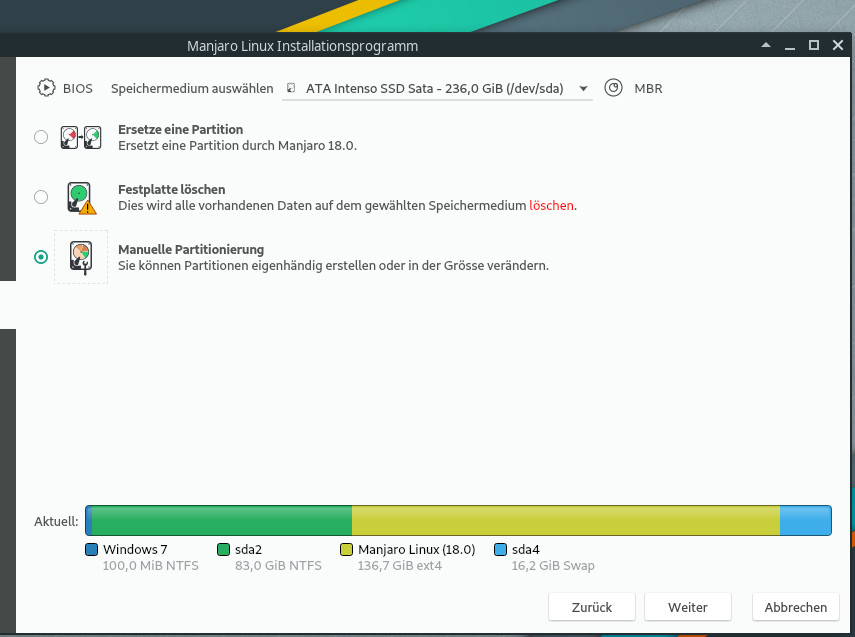

Grafisch sieht das während der Installation dann so aus:

Da fehlt jetzt noch die Ausgabe von
vielleicht klärt das auch diese 100MB Windows auf /dev/sda1, deren Sinn ich nicht recht verstehe. Aber das bedeutet nicht viel, weil ich schon länger nichts mit Windows zu tun habe.
Es gibt aber einige Links, die bei diesem Fehler (und einem alten BIOS!)
https://wiki.manjaro.org/index.php/Rest ... Bootloader
kannst Du das mit der Extra-Boot-Partition am Anfang ja mal probieren.
ich hoffe, Du hattest einen schönen Urlaub.
sudo blkid
empfehlen, für Linux eine Extra-Boot-Partition (ca. 250-300MB) als erste Partition anzulegen (also /dev/sda1). Da Du schreibst, daß der Fehler bei mehreren Distris auftritt, könnte das durchaus eine Möglichkeit sein. Wenn die Reparatur von Grub mit chroot nicht funktioniert

Die 100MB ist die Systempartition von Windows, also auch Bootloader und der andere Kram.
Wenn ich das richtig verstanden habe, kannst du also auch nicht mehr Win7 starten? Falls dem so ist, nimm die Win7 Live-DVD/USB-Stick, starte diese, geh in Computerreparatur, dort ins Terminal, und dann folgende Befehle der Reihenfolge nach eingeben.
Falls danach wieder Win7 startet, dann nochmal die Installation von Manjaro probieren.
Falls nicht, hast du hoffentlich ein Backup von deinen Sachen unter Win7 gemacht, denn es bleibt dir nichts anderes übrig, als alles nochmal zu machen.
Wenn es soweit kommt, lösche im Windows Installer die ganzen Partitionen, und starte dann einfach nur die Installation. Sobald alles fertig ist, gehe in die Datenträgerverwaltung von Win7, und verkleinere dort die SSD. Die braucht man dann auch nicht formatieren oder sonstiges.
Dann wieder Manjaro von der Live-Iso starten, dort dann eben "Ersetzen einer Partition" auswählen, denn Bootloader nach /dev/sda schreiben lassen.
So ein Käse wie Swap Partition braucht man nicht, auch nicht bei 1GB RAM. Ich weiß das es Leute gibt die anderer Meinung sind, aber ich halte nichts davon.
bootrec /fixmbr
bootrec /scanos
bootrec /rebuildbcd
