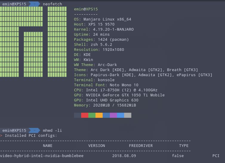

zunächst möchte ich bei diesem Forum bedanken. Mir haben einige Beiträge schon öfter weitergeholfen. Nun wollte ich kein stiller Leser mehr sein. Ich bin ein glücklicher Besitzer eines Dell XPS 15 9570 mit Manjaro KDE. Dieser verfügt über die Onboard Intel Grafik und eine NVIDIA GeForce 1050 Ti M. Folglich ein Neofetch, falls es weiterhilft.

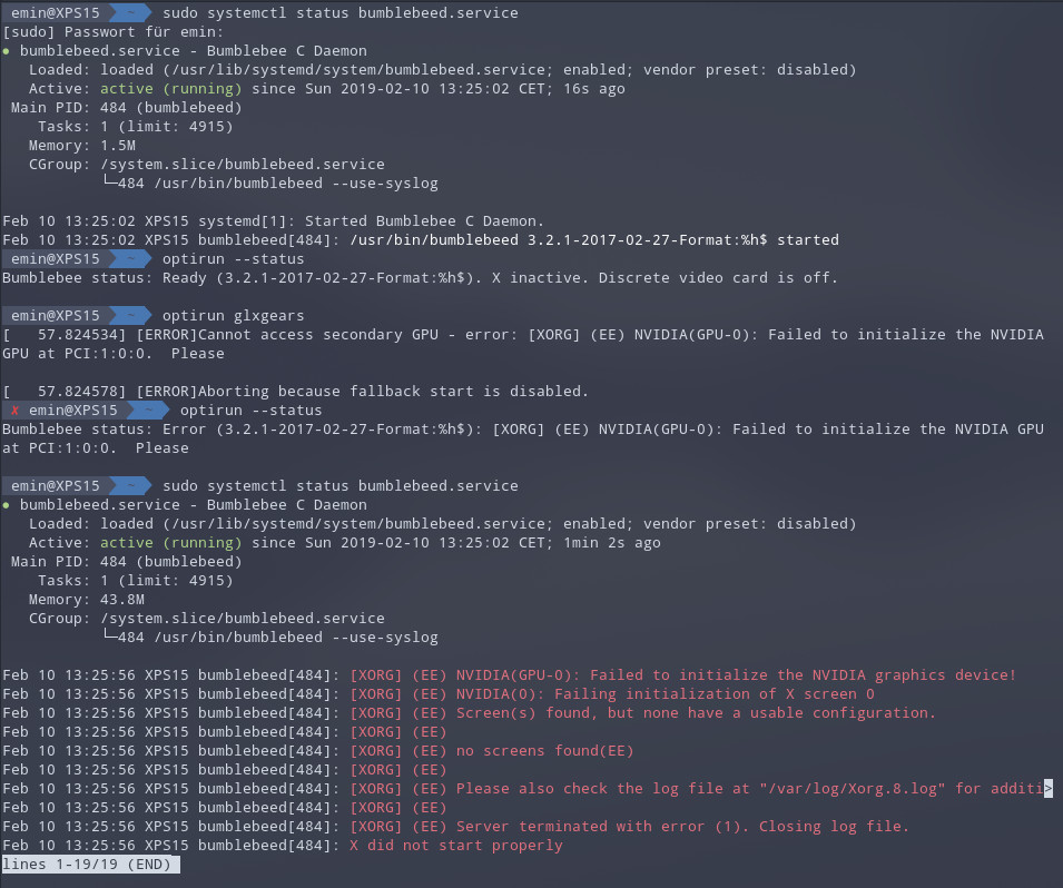

Ich habe die proprietären Treiber "video-hybrid-intel-nvidia-bumblebee" installiert. Da laut meinen frischen Kenntnissen dieser Treiber das automatische Switchen von Intel/NVIDIA ermöglicht. Über die GUI zur Manjaro Hardwareerkennung wurden die Treiber installiert. Soweit so gut. Primär ist die intel Grafik aktiv. Möchte ich nun die NVIDIA Treiber via optirun nutzen. Stürtzt Bumblebee zwar nicht ab, aber wirf einige Fehlermeldungen. Anbei ein Screenshot meines Vorgehens.
Ich vermute, die Standard-Konfiguration von Bumblebee ist fehlerhaft. Die Initialisierung der NVIDIA GPU sei fehlerhaft.
"[XORG] (EE) Screen(s) found, but none have a usable configuration."
Wie müsste denn eine korrekte Konfiguration aussehen? Meine Bumblebee Konfiguration habe ich ebenfalls hochgeladen. (Falls dies auch wirklich die Fehlerquelle sein sollte.) Dieser Konfigurationsaufwand bringt mich um :D

Ich bin die Anleitung Schritt- für Schritt durchgegangen, bekomme jedoch die selbe Fehlermeldung wie in meinem ersten Post. Die Fehlerausgabe ist auch die selbe. Weiterhin bin ich der Anleitung auf dem Manjaro Wiki gefolgt.
https://wiki.manjaro.org/index.php?titl ... on_Startup (Absatz Bumblebee and Steam)
Solbad der optirun Befehl ausgeführt wird, taucht der selbe Fehler auf:
[ 3567.108078] [ERROR]Cannot access secondary GPU - error: Could not load GPU driver
[ 3567.108113] [ERROR]Aborting because fallback start is disabled.
Nach weiterem Recherchieren habe ich wieder alle Treiber gelöscht und diese Anleitung aus Arch Wiki Forum befolgt:
https://bbs.archlinux.org/viewtopic.php?id=185865
Hierfür habe ich meiner mkinitcpio.conf bbswitch in die Modules aufgenommen und die restlichen Schritte befolgt. Auch nach der Anleitung schlug es mit dem identischen Fehler fehl.
Nach 8 Stunden bin ich auf den Hinweis gestoßen, dass tlp den PCI-Port blockieren könnte, deshalb ich habe ich gemäß dieser Anleitung...
https://forum.manjaro.org/t/problem-wit ... op/31423/2
Den Treiber und den zugehörigen PCI-Port in die Blacklist hinzugefügt. Leider auch hier, die selbe Fehlermeldung. Nun bin ich am total am Ende angelangt. Wüsste nicht was, wirklich nicht zu machen wäre.
