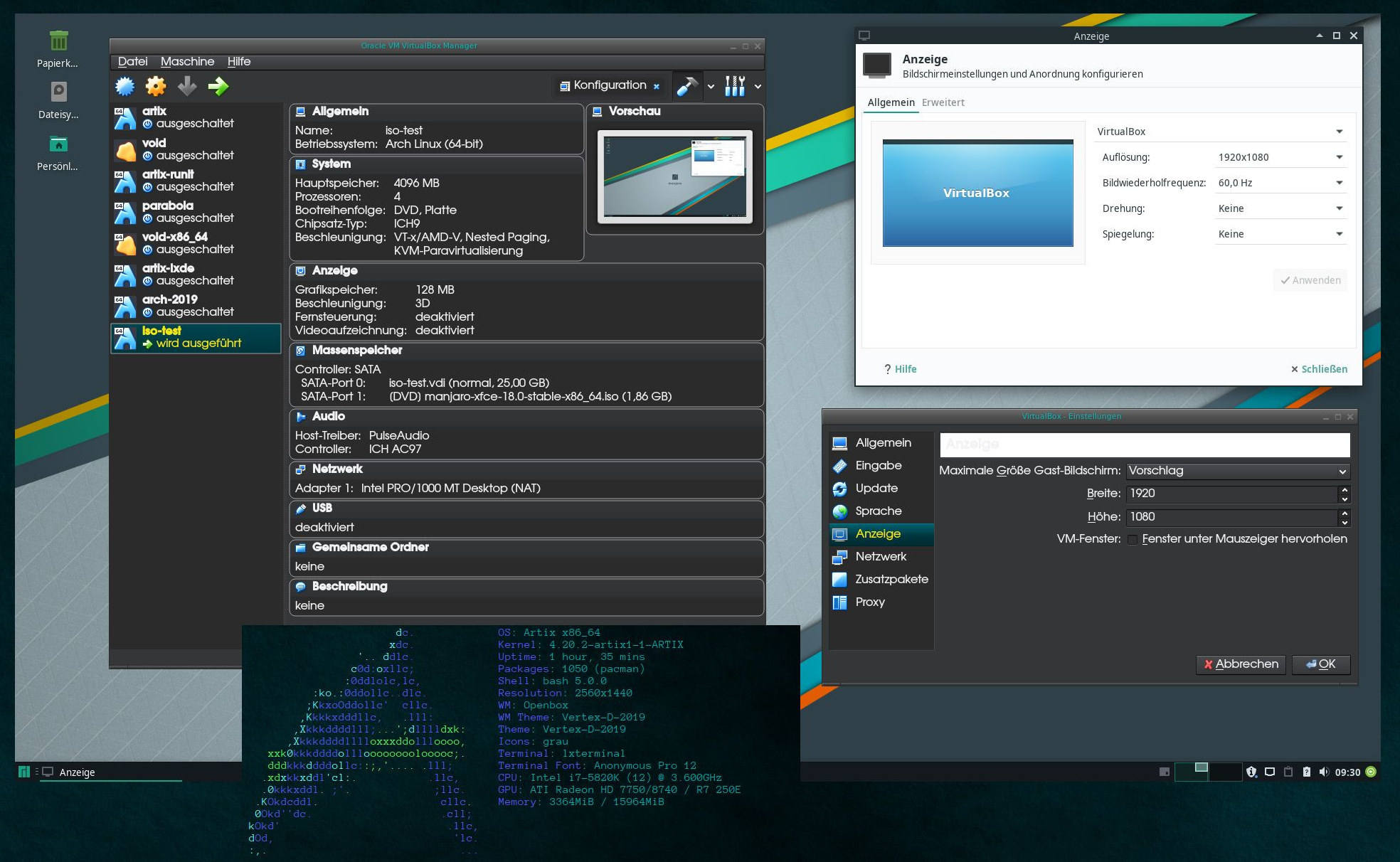

Falls du Vollbildmodus ohne Fenster Dekoration (wie am Screenshot) willst, solltest mit Openbox versuchen.
