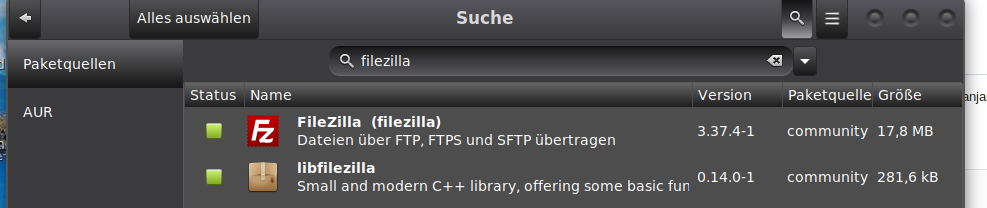

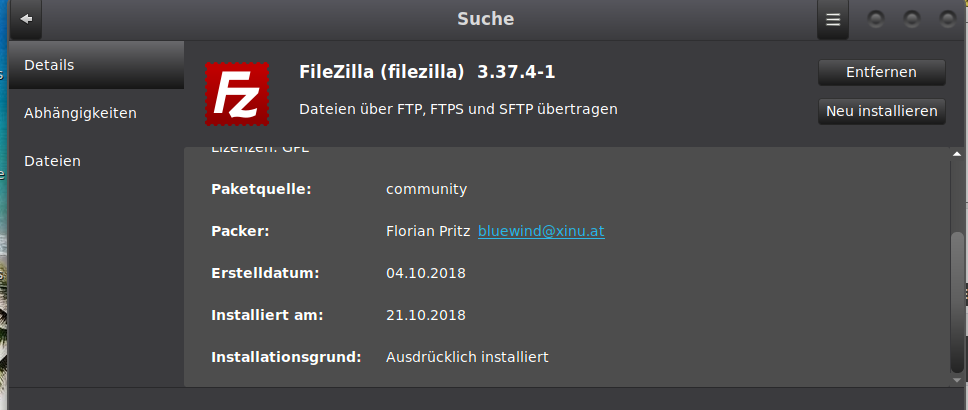

Re: filezilla in Manjaro - parztielle updates werden nicht unterstützt
Beitrag von DPITTI »
Ich würde das System versuchen auf den neusten Stand zu bringen. Ja ich weiß Manjaro ist da manchmal eine Zumutung bei den Updates. Aber bei mir Lief die Installation von Filezilla ohne Probleme durch.
Vorbereitung...
Lade herunter...
Herunterladen von libfilezilla (0.14.0-1-x86_64)...
Herunterladen von filezilla (3.37.4-1-x86_64)...
Überprüfe Schlüsselring...
Integrität wird überprüft...
Paketdateien werden geladen...
Dateikonflikte werden überprüft...
Überprüfe verfügbaren Speicherplatz...
Installiere libfilezilla (0.14.0-1)...
Installiere filezilla (3.37.4-1)...
Starte Post-Transaction-Hooks...
Updating icon theme caches...
Arming ConditionNeedsUpdate...
Updating the desktop file MIME type cache...
Vorgang erfolgreich abgeschlossen.
