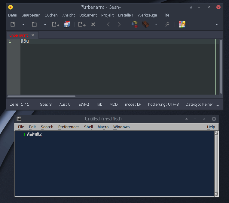

weiß jemand zufällig, wie ich im Editor NEDIT die Umlaute korrekt darstellen kann?
Bei mir sehe ich nur immer kryptische Symbole.
Ich benutze gerne NEDIT, da dieser sehr schnell im Anzeigen von großen Textfiles ist (>50 MB), welche ich für
meine Arbeit häufig benötige. Unter CENTOS (in der Arbeit) funktionieren diese.
Anbei ein Screenshot (oben GEANY mit korrekter Anzeige und unten NEDIT mit komischen Symbolen)
Danke!
Grüße!

Hallo nukular,
zuerst mal ein herzliches willkommen im Forum  :-X
[quote="nukular"]
Das liegt daran, daß nedit kein UTF8 kann (und wohl auch nicht mehr können wird). Siehst Du schon daran, wenn Du in den Preferencen die Schrift auswählst (Default Settings -> Text Fonts), kommen nur ISO-Fonts. Ob es helfen würde eine locale ohne UTF8 einzustellen, also z.B.
LC_CTYPE=C
müsstest Du mal selbst ausprobieren.
Viele Grüße gosia
  [img width=600 height=315]http://imgur.com/VJEhpNUl.png[/img]
PS. Ich war neugierig, ja es hilft
