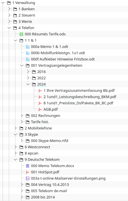

Hallo alle,
nach einigen Monaten Manjaro KDE Plasma habe ich immer noch folgende Frage, zu der ich bis jetzt nichts gefunden habe und wo ich auch durch Rumprobieren zu keinem Ergebnis gekommen bin:
Ich nutze die kaskadierende Ordnerdarstellung, die so aussieht: s. Anhang 1: "Aufgeklappte Ordner"
Aufgeklappte Ordner.png (78.66 KiB) 1176 mal betrachtet
Gibt es eine Möglichkeit, mit einem Klick alles, was da ausgeklappt ist, gleichzeitig zu schließen? Gemeint: mit einem Klick + irgendeiner Zusatztaste
Also: ich klicke ganz oben auf „Verwaltung” (und die bis jetzt nicht gefundene Zusatztaste),
alles klappt zu – ok
UND:
wenn ich jetzt erneut – zum Wieder-Öffnen – auf „Verwaltung" klicke, klappt NICHT alles wieder aus, sondern ist wieder aufgeräumt, also so:
s. Anhang 2
Gibt es das bei KDE? Oder kann man es einrichten?
Ich will nicht, dass beim nächsten Ausklappen die ganze Latte wieder mit ausklappt, die ich vorher ausgeklappt hatte.

Zur Klärung, was ich meine:
Ich will die Ordner – den ganzen Kram, den ich geöffnet hatte – lediglich mit einem Klick wieder schließen, alles auf einmal.
Ich will nicht alles, was ich geöffnet hatte, mühsam eins nach dem andern wieder zuklicken müssen, sondern alles mit einem Klick, indem ich nur den Ordner der obersten Ebene schließe, aber mit dem Zusatzbefehl „schließe bitte auch alles, was ich in dir geöffnet hatte, alle Unterordner, alles”. Ein Klick, fertig. Nicht zehn Klicks.
Es geht nicht um das Öffnen, nur um das Schließen. Es soll schnell gehen.

Ich versuche meine Frage nochmal neu zu formulieren, so knapp wie möglich:
Ich arbeite und klappe dabei nach und nach diverse Ordner und Unterordner auf. Jetzt bin ich fertig mit der Arbeit und möchte alles wieder zuklappen. Und das soll mit einem einzigen Klick geschehen. Beim nächsten Öffnen des obersten Ordners sollen nur die Ordner der Ebene darunter zu sehen sein, alle geschlossen. Geht das?

Jetzt verstehe ich was du meinst.
Mein Dolphin macht das auch. Andere Dateimanager wie z.B. Nemo oder Thunar machen das nicht.

Re: Dolphin: wie kaskadierende Ordner alle mit einem Klick zuklappen?
Kann dir nur ein Workaround zeigen, indem du einfach die Tastenkombination CTRL+2 (Kompaktansicht) und CTRL+3 (Detailansicht) drueckst.

Hey – das ist es!!!
Vielen Dank, country!
(kann man den "bedanken"-Knopf auch 3x drücken?)
Es ist in der Tat ein Workaround, aber es sind zwei Klicks – was will man mehr?!
(Statt 2x Tastaturkombi kann ich auch oben links zwei Klicks auf die Darstellungsoptionen machen)
Auf jeden Fall: wenn man danach die Ordner wieder öffnet, sind alle Ebenen erstmal geschlossen. Genau das wollte ich.
