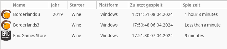

Wenn ich in Lutris auf Spiele gehe, habe ich drei Einträge, siehe Screen:
Lutris- Spiele.png (20.76 KiB) 2155 mal betrachtet
Der erste Eintrag Borderlands3 zeigt eine Spielzeit von über einer Stunde an, was schon mal nicht stimmt, war zu der Zeit knapp 5 Minuten im Game. Startet aber nur den Epic Store, kein Borderlands.
Der zweite Eintrag Borderlands3 wird wohl ein Fake sein, denke den kann ich löschen. Da startet auch nichts.
Der steht auch unter der Rubrik Missing
Der dritte Eintrag Epic Game Store funktioniert so wie er soll.
Ich nehme mal an das ich erst das Skript hätte installieren müssen, und dann erst Borderlands.
Aber gut, es läuft ja, aber ich kann Borderlands3 nur direkt über den Epic Game Store starten. Wie geht das über die Rubrik Spiele?
