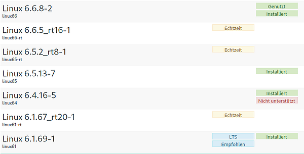

gosia hat geschrieben: ↑Samstag 23. Dezember 2023, 17:25 um mal klugscheisserisch und OT zu sein, 6.6 läuft bis Ende 2026, ist also schon LTS.
Ok, da habe ich jetzt nicht nachgeschaut, unter Einstellungen --> Manjaro Einstellungen --> Kernel sieht das so aus:
Da steht nix von LTS. Beim 6.1 schon. Dachte darauf kann ich mich verlassen ?!
Beiträge: 2505
Re: Drucker druckt plötzlich mit falschen Farben
Hallo LaGGGer,
das mit dem 6.6 als LTS wurde ofiziell im November verkündet.
https://linuxnews.de/linux-6-6-zum-naec ... -erklaert/
ob Manjaro da ein eigenes Süppchen kocht oder nur etwas der Zeit hinterher hinkt, entzieht sich meiner Kenntnis.
