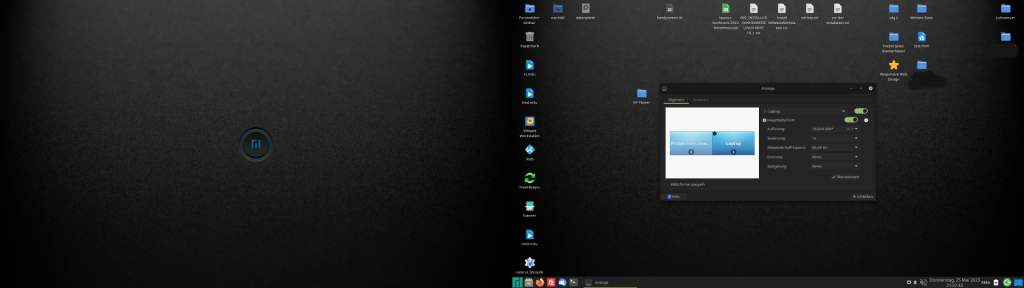

Wenn ich vom zwei Monitorbetrieb auf "Nur Notebook" mittels "Anzeige" umschalte, dann wird z.B. das Fenster der "Anzeige"-App nach rechts aus den Bildschirm geschoben, so das nur noch der Rand zu sehen ist.
Es soll in den Einstellungen eine Option geben, das beim Anzeigewechsel die Fenster mittig auf dem aktiven Display zentriert werden. Leider finde ich die Option nicht wieder.
Weiß jemand von Euch wo das noch eingestellt wird?

[Super]+[P] funktioniert bei mir nicht.
Ich muss [STRG]+[ALT]+[P] nutzen um die "Anzeige-Einstellungen" aufzurufen und dann unter "Erweitert" das entsprechende Profil auswählen.

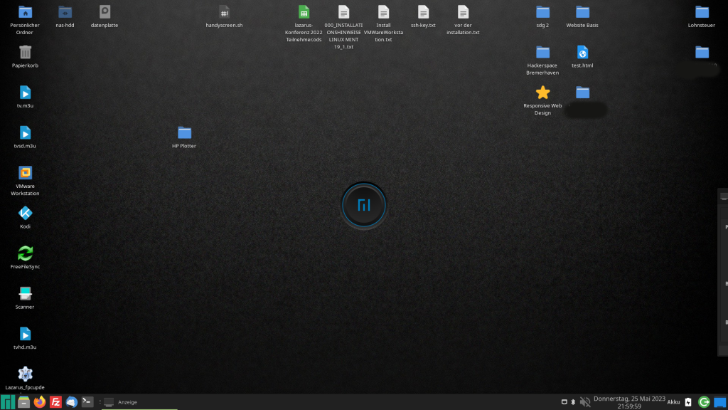

Wenn ich zwei Monitore aktiv habe (wie auf monitor01.png) und dann auf nur einen Monitor wechsel, dann kann man schön am Anzeige-Dialog sehen was passiert (siehe monitor02.png:
Der Dialog wird nach rechts fast komplett aus dem Fenster geschoben.
Leider finde ich den Beitrag nicht wieder, in dem erklärt wurde, was man wo einstellen muss, damit in so einem Fall der Dialog auf dem verbliebenen Arbeitsplatz zentriert wird.
Gruß Heiko

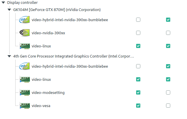

ich habe gesehen, dass Du ja eine NVIDIA Grafikkarte hast, da hatte ich auch mal solche Probleme. Ich konnte Sie mit dem richtigen Grafiktreiber lösen. Schau mal unter Einstellungen/Hardwarekonfiguration welche Treiber installiert sind. In dieser Übersicht solltest Du NVIDIA Treiber angezeigt bekommen i.d.R. ist es der oberste den Du installieren solltest. Neustarten und schauen ob es jetzt in Ordnung ist mit der Anzeige.
