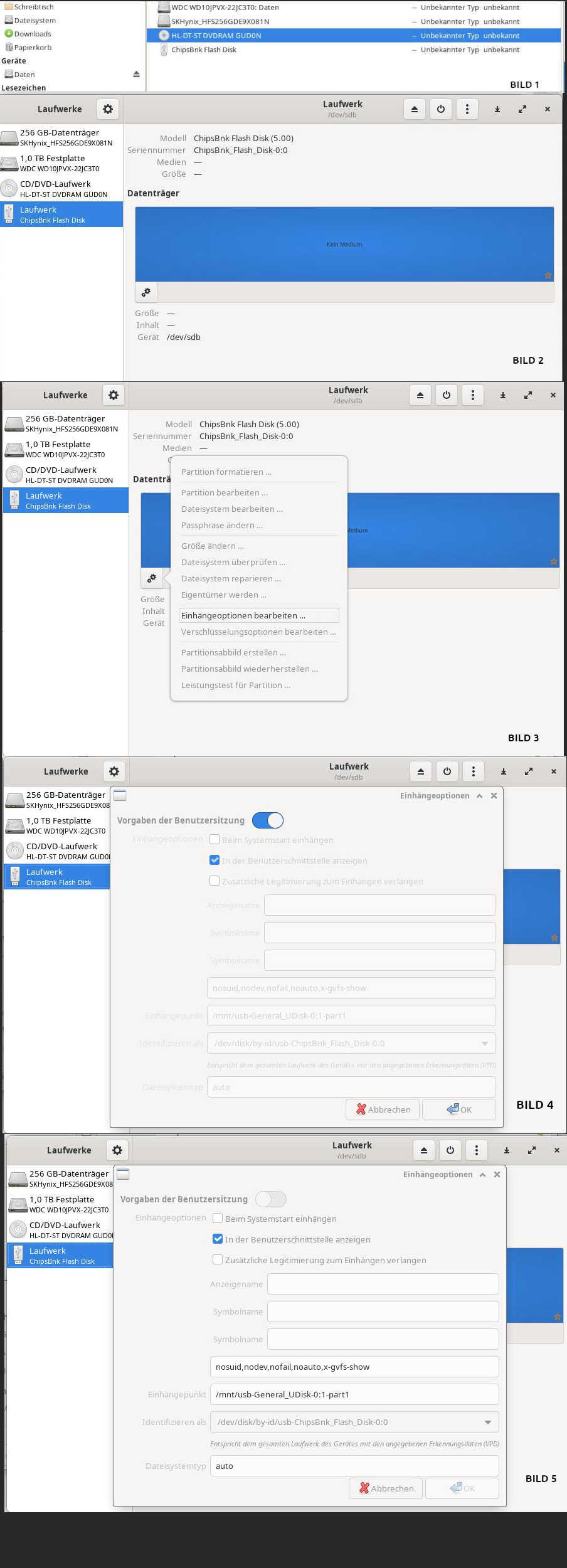

nachdem ich von Thunderbird meine Daten in ein [*.zip] file auf einen 8-GB USB-Stick exportiert/transferiert habe
wir der Stick im Dateimanager nicht mehr erkannt. (s. Bild1)
Im Laufwerksmanager wird er angezeigt als /dev/sdb (kein Medium) (s. Bild 2)
Wenn ich dort Optionen auswähle kann ich nur Einhängeoptionen auswählen (s. Bild 3)
Es erscheint dieser Reiter (s. Bild 4) wenn die Option "Vorgaben der Benutzersitzung" zurück gestellt wird
kann ich zwar die Einhängepunkte andern aber nicht abspeichern (s. Bild 5)

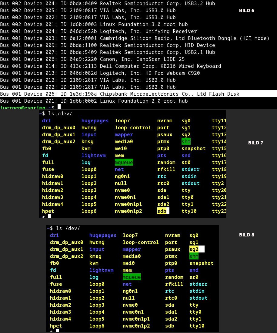

Wenn ich eingebe wird der Stick angezeigt. (s. Bild 6)
Wenn ich
ls /dev/
nach dem einstecken eingebe wird der Stick angezeigt als "sdb". (s. Bild 7)
zusätzlich wird noch "sg2" (s. Bild8) neu angezeigt!

taurolapan hat geschrieben: ↑Mittwoch 19. April 2023, 23:20 nachdem ich von Thunderbird meine Daten in ein [*.zip] file auf einen 8-GB USB-Stick exportiert/transferiert habe
Zunächst mal, Terminalausgaben bitte in eine codebox, kein screenshot.
Also vom kopieren segnet kein USB-Stick das Zeitliche. Das er aber hinüber ist, ist sehr wahrscheinlich.
Ich fasse mal zusammen:
1.) Er wird vom Dateimanager, vermutlich Thunar, nicht erkannt.
2.) Er wird von Laufwerke (gnome-disks) nicht erkannt.
3.) Gparted erkennt ihn auch nicht.
4.) Und dann wird er auch nicht von Windows erkannt.
Anderen USB Steckplatz gestestet?

Wenn ich
fdisk -l
aufrufe wird der USB-Stick nicht aufgeführt.
Obwohl vorher eine FAT32 Partition vorhanden war wird jetzt
bei
ls /dev/
nur "sdb" angezeigt.
Darum kann auch die Partition
sudo mount /dev/sdb1  usb0
nicht gemountet werden.
mount: /home/juergen/usb0: Spezialgerät /dev/sdb1 ist nicht vorhanden.
       dmesg(1) könnte nach einem fehlgeschlagenen mount-Systemaufruf
       weitere Informationen liefern.
Beim Aufruf ohne USB-Stick von
sudo dmesg |grep usb
[19798.509930] usb 2-4.3: ...
[19798.639343] usb 1-4.3: new high-speed USB device number 12 using xhci_hcd
[19798.798548] usb 1-4.3: New USB device found, idVendor=0bda, idProduct=5409, bcdDevice= 1.39
[19798.798560] usb 1-4.3: New USB device strings: Mfr=1, Product=2, SerialNumber=0
[19798.798565] usb 1-4.3: Product: USB2.1 Hub
[19798.798569] usb 1-4.3: Manufacturer: Generic
[19799.092534] usb 1-4.3.3: new high-speed USB device number 13 using xhci_hcd
[19799.216027] usb 1-4.3.3: New USB device found, idVendor=0bda, idProduct=1100, bcdDevice= 1.01
[19799.216031] usb 1-4.3.3: New USB device strings: Mfr=1, Product=2, SerialNumber=0
[19799.216033] usb 1-4.3.3: Product: HID Device
[19799.216034] usb 1-4.3.3: Manufacturer: Realtek
[19799.220694] hid-generic 0003:0BDA:1100.0008: hiddev96,hidraw0: USB HID v1.11 Device [Realtek HID Device] on usb-0000:00:14.0-4.3.3/input0
Beim Aufruf mit eingehängten USB-Stick von
[21163.743961] usb 1-1: USB disconnect, device number 2
[21166.831775] usb 1-1: new high-speed USB device number 14 using xhci_hcd
[21166.972101] usb 1-1: New USB device found, idVendor=1e3d, idProduct=198a, bcdDevice= 1.00
[21166.972114] usb 1-1: New USB device strings: Mfr=0, Product=0, SerialNumber=0
[21166.977327] usb-storage 1-1:1.0: USB Mass Storage device detected
[21166.978312] scsi host5: usb-storage 1-1:1.0
Kann das weiterhelfen?

Vielleicht ist er auch einfach defekt, wäre nicht das erste Mal, dass USB Sticks egal ob alt oder neu nach Dateitransfer einfach kaputt gehen. Mir sind schon viele USB Sticks ob unter Linux oder Windows ohne jegliche Gründen einfach unbrauchbar geworden.
Re: USB-Stick wird nicht erkannt
sorry aber dann ist dein stick kaputt..
https://unix.stackexchange.com/question ... w-on-fdisk
in anderen worten benutze einen andern stick ^-^
taurolapan hat geschrieben: ↑Donnerstag 20. April 2023, 21:12 da ich leider nicht auf den USB-Stick zugreifen kann kann ich ihn auch nicht formatieren!
Es befinden sich weiter keine Daten auf dem Stick.
Der Thunderbird Export.zip ist 1.4 GB groß. Sollte also da drauf passen.
Wie ich, country & Susanne schon vermuten, ist das Teil hinüber.
Ich dachte dir gehts um die Daten. Da dies anscheinend nicht so ist, würde ich (auch) sagen, hole dir was neues.
8GB wird ja quasi verschenkt. Ab ~3€ bist du dabei. Aber 8GB lohnen sich imho nicht mehr, 32GB gibt es schon um die 5€.
