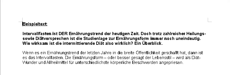

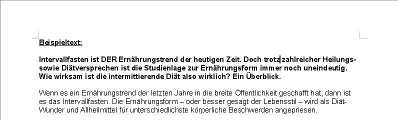

Ich habe hier einfach mal einen kleinen Teil eines x-beliebigen Artikels von Focus in LibreOffice Writer kopiert.
Darstellung vorher:
Darstellung nachher:
Den Fettdruck hätte ich mir im Prinzip sparen können, da der in beiden Versionen noch recht ähnlich ist.
Aber im normalen Text sieht man es, dass einzelne Buchstaben irgendwie fett zu sein scheinen.
In anderen größeren Dokumenten von mir sieht das noch deutlich krasser aus.

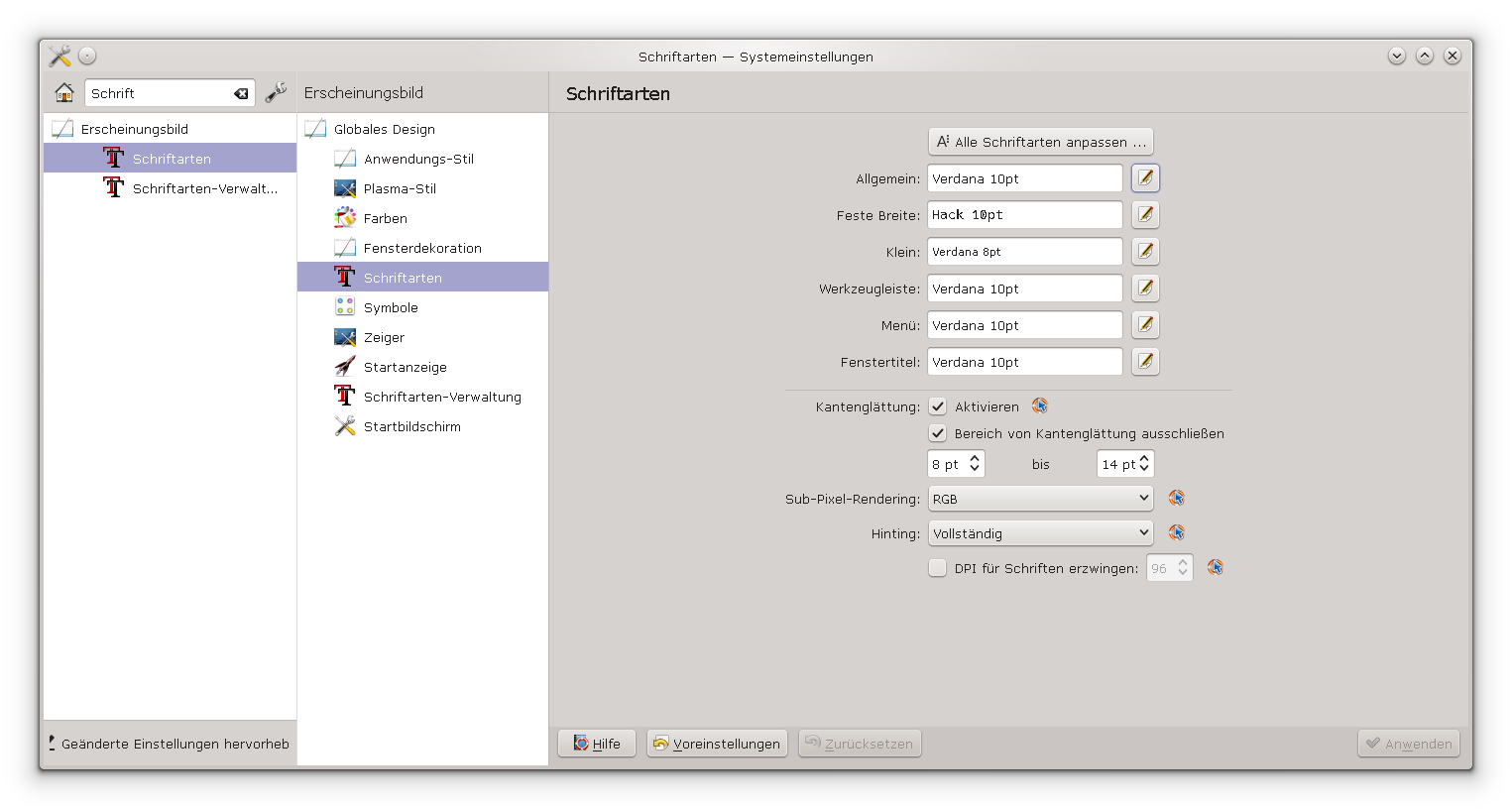

Jetzt muss man wissen: Ich verwende hier die Schrift Arial (ist auch meine Standardschrift), die ich mir natürlich auch als Schriftart ins System kopiert habe (ist auch noch da nach dem Update).
Meine sonstigen systemweiten Schriftarteinstellungen sind wie folgt (vorher wie nachher):

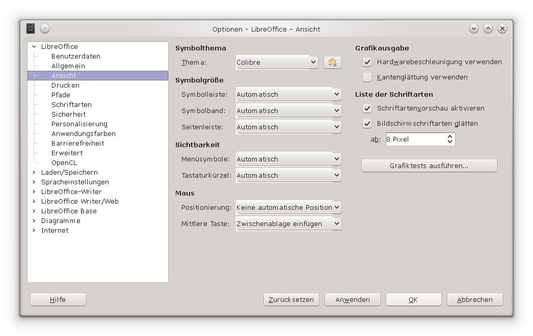

In LibreOffice sieht es unter Extras -> Optionen -> Ansicht wie folgt aus:
Wie man aus meinen Einstellungen im System und in LibreOffice ersehen kann, habe ich die Kantenglättung deaktiviert, bzw. Schriftgrößen ausgenommen.
Ich mag halt diese Kantenglättung einfach nicht!
Es macht auch keinen Unterschied, wenn ich den Haken bei "Schriftarten glätten ab 8 pt" rausnehme (was ja theoretisch schon Sinn ergeben würde, hatte ich aber vorher auch gesetzt und es hat funktioniert).
Jetzt scheint da irgendetwas durcheinander gegangen zu sein.
Aber soweit ich das bis jetzt sehen konnte, nur in LibreOffice. das sonstige System, z.B. die Anzeige in den Systemeinstellungen oder die Darstellung in Firefox ist gleich geblieben.
Hat jemand eine Idee, woran es noch liegen könnte (außer an den in den Screenshots zu sehenden Einstellmöglichkeiten, die ja aber auch vorher und nachher gleich geblieben sind)?

Daher habe ich dann wieder, wie vorher auch unter Extras -> Optionen -> Ansicht die Kantenglättung rausgenommen.
Das hat die Ansicht dann wieder insoweit verändert, dass es genauso wie schon zuvor nach dem Update aussieht.

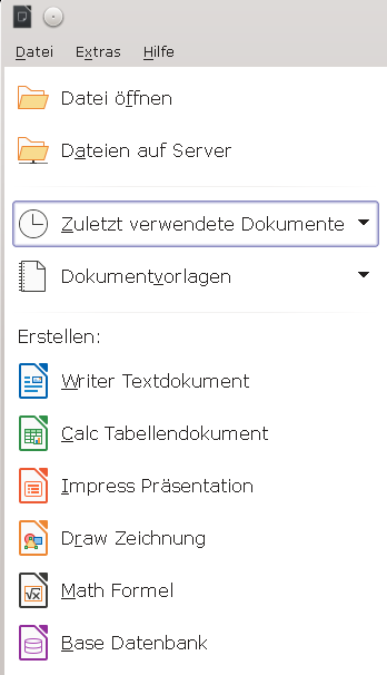

Ich erinnere mich, dass früher eine lange Zeit das Startfenster von LibreOffice vom Schriftbild her genau in der Weise vermurkst war, wie es jetzt der Text ist.
Ich meine dieses hier (linke Seite, rechts ist dann die Vorschauansicht der Dokumente):
Das wurde dann aber irgendwann vor einigen Monaten mit einem Update offenbar behoben und sieht jetzt - immer noch! - normal aus (halt ohne Cleartype/Kantenglättung).
Das heißt also LibreOffice hat die Darstellung ohne Kantenglättung nicht vollständig verlernt!

Das Screenshot von Optionen in Libbeoffice -> Ansicht sieht schon etwas seltsam aus, war das auch immer so dargestellt?
unter cinnamon sieht alles fresh aus, apropos ich habe die libreoffice-still Version installiert (du wahrscheinlich libreoffice-fresh). Vielleicht ist -still eine alternative für dich. https://wiki.archlinux.org/title/LibreO ... stallation

Wenn ich mit dem Ansichtsmaßstab von 100% auf 110% gehe, sieht plötzlich alles aus wie ein Fettdruck, aber trotzdem irgendwie unstimmig.
Man sieht es aber auch schon oben auf meinem Beispielbild: Wenn man sich z.B. mal das "ä" in "Ernährungstrend" und in "Diätversprechen" anschaut, sieht man, dass das bei Diätversprechen irgendwie verhunzt ist. Auch das "t" ist verhunzt und das "r" zu dick.
Wenn ich es kleiner mache, treten je nach Grad der Verkleinerung unterschiedliche Buchstaben fett und unstimmig hervor.

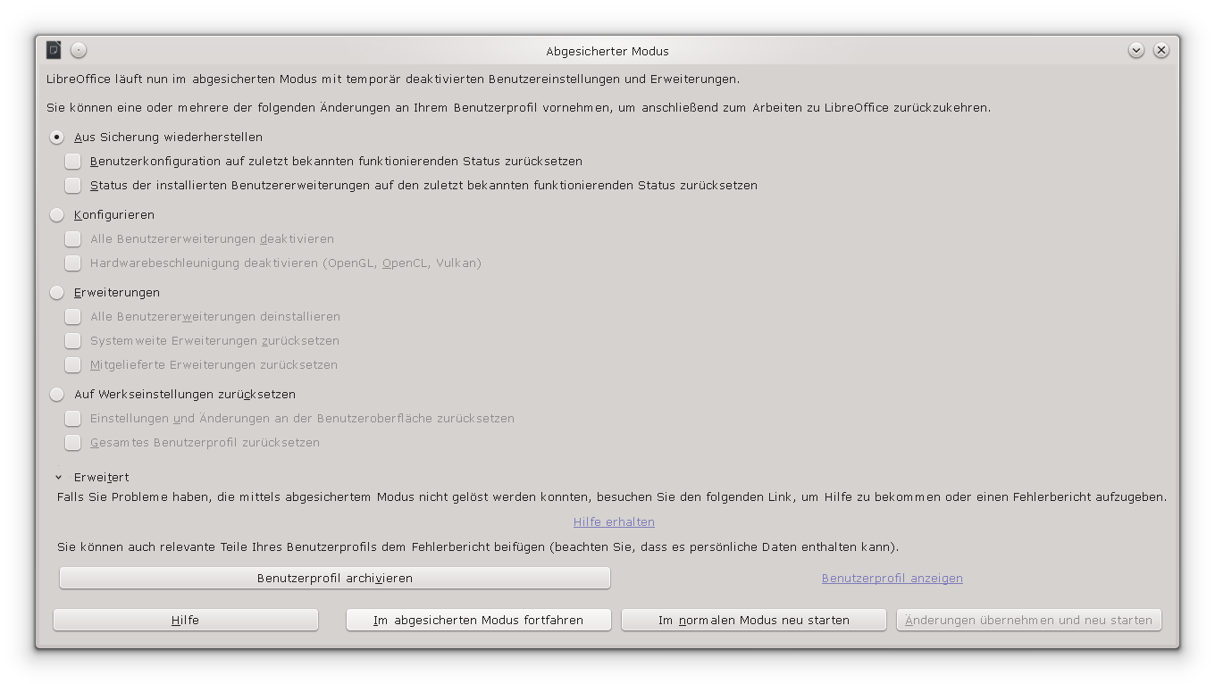

country hat geschrieben: ↑Mittwoch 15. Februar 2023, 12:08 und so
libreoffice --safe-mode
Wenn ich im abgesicherten Modus starte, kommt diese Abfrage:
Was wähle ich da am besten aus (vermutlich auf Werkseinstellungen zurücksetzen)?
Edit: Hab's probiert mit Rücksetzen auf Werkseinstellungen und die beiden Häkchen darunter noch gesetzt (Einstellungen und Benutzerprofil zurücksetzen), hat aber auch nichts gebracht.

So, jetzt habe ich gerade mal die Flatpak Version 7.5.0-3 in der VM installiert (und habe jetzt 0 MB Festplattenspeicher übrig!) und dort besteht das Problem dann NICHT!!

Schuss ins Blaue:
=> Extras => Optionen => Ansicht => Symbolthema => Automatisch (Elementary)

Okay, super, dann habe ich LibreOffice jetzt erst mal zurückgesetzt und auf die Ignore-Liste gesetzt.
Wobei ja wahrscheinlich die Version 7.5 schon die nächste sein wird (weil es sie auch schon als Flatpak gibt) und dann hoffe ich, dass es damit wieder behoben sein wird.
Mit der "alten" Version wird es mir auf jeden Fall auch wieder direkt normal angezeigt.
Und wenn es mit Version 7.5 aus den offiziellen Repos immer noch nicht geht, dann hätte ich ja vermutlich auch noch das Flatpak in der Hinterhand; zumindest in der VM lief das ja, wird dann auf meinem "Produktivsystem" vermutlich auch so sein.

Aber das war's wohl auch nicht. Automatisch wäre bei mir auch Breeze gewesen, aber auch Elementary hat keinen Unterschied gemacht.
