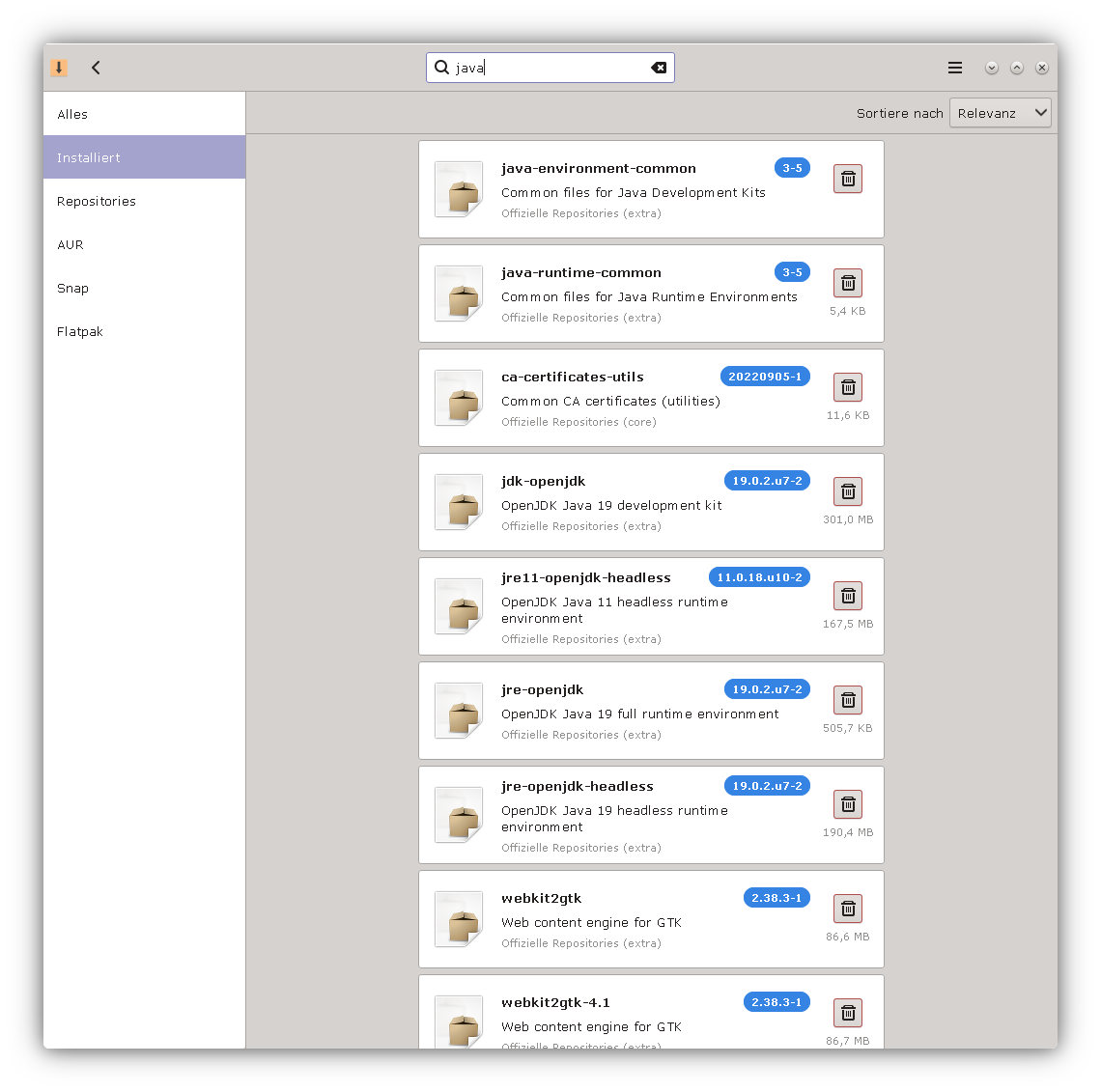

gerade habe ich festgestellt, dass Mediathekview 13.9.1-1 (installiert über die offiziellen Repositories) nicht mehr startet.
Über die Desktopverknüpfung passiert einfach gar nichts mehr und wenn ich es übers Terminal versuche, erscheint folgende Fehlermeldung:
 ~  mediathekview                                                                                                                ✔
Fehler: Beim Laden der Klasse mediathek.Main ist ein LinkageError aufgetreten
        java.lang.UnsupportedClassVersionError: mediathek/Main has been compiled by a more recent version of the Java Runtime (class file version 61.0), this version of the Java Runtime only recognizes class file versions up to 55.0
Also, wenn ich das richtig verstehe, habe ich da ein Mediathekview installiert, welches eine höhere Java Runtime zur Ausführung erwartet?
Ich bin mir keiner Schuld bewusst, habe das ursprünglich (vor mind. einem Jahr) mal via Pamac installiert und bisher lief es.
Mal ganz dumm gesagt, von Java weiß ich nichts, ich vermute aber, dass da möglicherweise einfach die Manjaro-Update-Funktion etwas hinterherhinkt und ein neueres Java nachreichen müsste?
PS: Wenn ich mal in Pamac den Suchbegriff "Java" eingebe und bei den installierten Sachen schaue, kommt eine ganze Liste an Einträgen:

Aus den dortigen Beiträgen abgeleitet, habe ich mal folgendes ins Terminal eingegeben (mit Ergebnis):
archlinux-java status
Available Java environments:
  java-11-openjdk (default)
  java-19-openjdk
Soll ich das mal einfach wie folgt umstellen?:
sudo archlinux-java set java-19-openjdk
Re: Mediathekview startet nicht mehr - java.lang.UnsupportedClassVersionError
Hallo Chris,
Chris hat geschrieben: ↑Mittwoch 8. Februar 2023, 13:25 Soll ich das mal einfach wie folgt umstellen?:
Ja.

Okay, Mediathekview startet wieder! :)
Wundert mich nur, dass ich in der Vergangenheit dann noch nicht betroffen war. Denn offenbar gab es die Probleme schon mal im Mai und Oktober letzten Jahres.
Da muss bei mir aber wohl noch die damals jeweils neueste installierte Java-Version als default ausgewählt gewesen sein (weil ich die Probleme nicht hatte).
Und irgendwie muss sich das jetzt von Geisterhand zurück auf java-11-openjdk geschaltet haben.
Vielleicht durch ein anderes Programm, welches diese alte Version benötigt?

Die von dir genannte Abfrage bringt folgendes Ergebnis:
pamac info jre11-openjdk-headless
Version                   : 11.0.18.u10-2
Beschreibung              : OpenJDK Java 11 headless runtime environment
URL                       : https://openjdk.java.net/
Lizenzen                  : custom
Paketquelle               : extra
Installierte Größe        : 167,5 MB
Gruppen                   : --
Hängt ab von              : java-runtime-common>=3 ca-certificates-utils nss libjpeg-turbo libjpeg.so=8-64 lcms2 liblcms2.so=2-64 libnet
                            freetype2 libfreetype.so=6-64 harfbuzz libharfbuzz.so=0-64 glibc gcc-libs
Optionale Abhängigkeiten  : java-rhino: for some JavaScript support
Benötigt von              : --
Optional für              : --
Stellt bereit             : java-runtime-headless=11 java-runtime-headless-openjdk=11 jre11-openjdk-headless=11.0.18.u10-2

Das ist aber auch nicht ganz verwunderlich, da ich schon immer mit Pamac (Installiert -> Verwaist) schaue und da regelmäßig verwaiste Pakete lösche.
Ok, dann ist ja gut. Das wird dann wohl ein ungelöstes Mysterium bleiben, aber es gibt wahrlich Schlimmeres 8)
