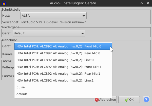

Hallo Zusammen,
ich würde gerne immer mal wieder etwas von meinem Digitalpiano mit Audacity aufnehmen.

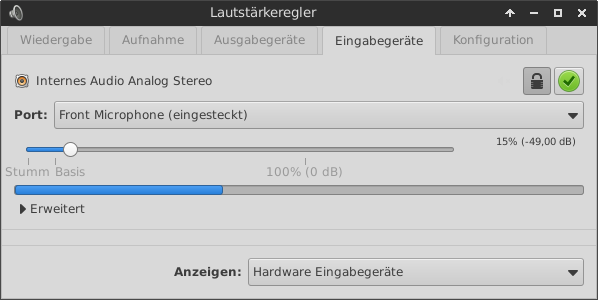

Dazu habe ich einen der beiden Kopfhörerausgänge vom Digitalpiano mit den vorderen Mic-Eingang an meinem PC angeschlossen.
In der Lautstärkensteuerung (pavucontrol) wird mir unter dem Tabreiter Eingabegeräte angezeigt, dass das Front Microphone eingesteckt ist und wenn ich ein wenig auf dem Digitalpiano spiele wird mir auch ein Ausschlag auf dem Pegel angezeigt.
Wenn ich Audacity starte und als Aufnahmegerät Front Mic 0 oder Front Mic 1 wähle und dann die Aufnahme starte, dann bleibt alles Still.
Ich habe auch schon alle anderen Eingänge probiert allerdings auch ohne Erfolg.
Mache ich was falsch oder habe ich etwas übersehen?
Habt ihr eine Idee woran das liegen könnte oder einen Tipp was ich noch ausprobieren könnte?

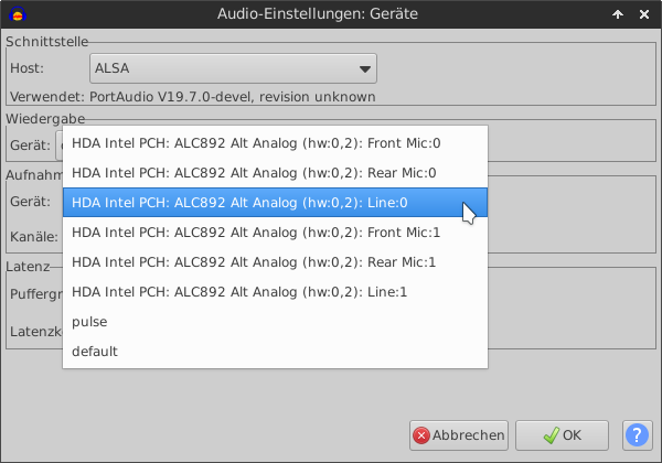

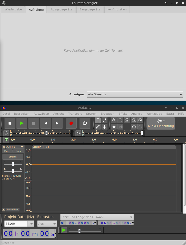

Ich habe das Kabel jetzt an den Line-In (blauer Anschluss) meiner Soundkarten angeschlossen.
Auch hier habe ich in der Lautstärkensteuerung (pavucontrol) einen Pegelausschlag, wenn ich das Piano spiele. Aber auch leider keine Ton in Audacity weder auf Eingangsquelle Line-In 0, noch auch Line-In 1.
Ich habe festgestellt, dass in der Lautstärkensteuerung (pavucontrol) im Tabreiter Aufnahme Audacity gar nicht auftaucht, wenn ich in Audacity die Aufnahme betätige.
Könnte das mit dem Problem zutun haben?

Moin
Kopfhörer ausgang ist hochpegelig,deshalb den Line Eingang benutzen.
Zum Aufnehmen:
Audacity einstellungen Geräte: Host =Alsa , Wiedergabe=Pulse.
Jetzt in Audacity eine Aufnahme starten,aufnahme muß laufen sonst wird es in Pavucontrol nicht erkannt.(Es muß keine Musik laufen)
In Pavucontrol erscheint jetzt unter Aufnahme audacity,dort die richtige Aufnahme Quelle einstellen.
Zum Aufnehmen immer "Monitor of Soundkarte" auswählen.
Audacity wieder stoppen.
Bei dem nächsten mal "Aufnahme" erkennt Audacity die Quelle und nimmt den Sound auf.
So kannst du alles was hörbar ist über Lautsprecher aufnehmen,egal wo es herkommt.
Der Pegel kann über Pavucontrol "Eingänge" und "Wiedergabe" ausgesteuert werden.
Zuletzt geändert von djeli am Samstag 31. Dezember 2022, 11:29, insgesamt 1-mal geändert.

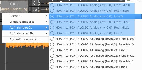

LaGGGer hat geschrieben: ↑Samstag 31. Dezember 2022, 11:25 Was steht den in pvaucontrol bei Konfiguration? Ist da möglicherweise der Audio Controller deiner Grafikkarte angewählt? Das solltest du auf Aus stellen. Müsste irgendwas mit GP108 bei dir sein.
Als zweite Karte sollte deine Integrierte Intel Soundkarte stehen, das Profil auf Analog Stereo Ausgabe stellen.
Das ist die Lösung! Zumindest bei mir.
Jetzt erscheint in Audacity unter Aufnahmegerät 6 weitere Eingänge. (siehe Grafik blaue Markierung) Mit dem Line:0 oder Linw:1 kann ich jetzt aufnehmen.
Vielen Dank für Eure Hilfe, Tipps und eure Zeit.
