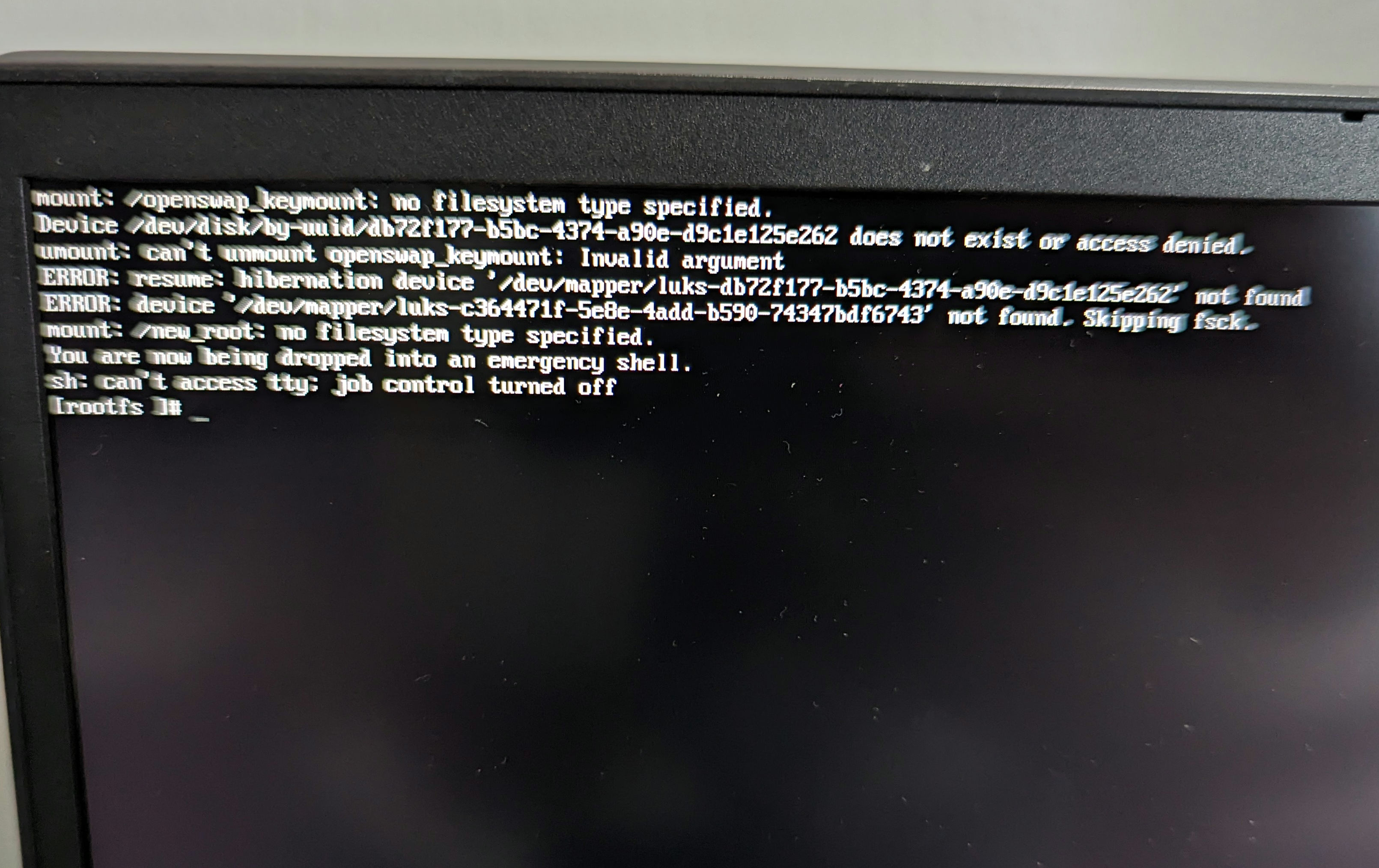

ich habe heute mit meinem manjaro 5.15 ein Systemupdate gemacht. An sich lief alles durch, als letztes sollte das aur Paket vom librewolf-bin aktualisiert werden, als plötzlich das Gerät neustartete.
Nun erhalte ich im grub die Meldung aus dem beigefügten Bild.
Ich bin für jede Idee wie ich das Problem lose dankbar.
- PXL_20221104_122856193_1.jpg (747.88 KiB) 1938 mal betrachtet
Re: Manjaro bootunfähig nach abgebrochenen Update
ich mag dazu nicht viel sagen außer: https://www.soeren-hentzschel.at/firefo ... librewolf/
ansonsten einmal das Update noch einmal durchlaufen lassen, ggf. auch oder bemühen
Nachtrag: Mich irritiert, dass die Anwendung einzig in Arch (AUR) erscheint => https://linux-packages.com/search-page? ... st=contain
journalctl
pamac update
Hm okay das habe ich nicht gewusst.
Librewolf-bin war im Grunde auch nur installiert, da ich aktuell nicht dazu gekommen bin den Browser zu testen. Fraglich ob der Absturz damit zusammenhängt.
In einer chroot-umgebung erhalte ich bei Pacman die Meldung:
pamac wirft denselben Fehler nur mit der libappstream-glib.so.8 aus.
Error while loading shared libraries: libnghttp2.so.14: cannot open shared object file: No auch file or directory
Das nicht wirklich.
Ich habe jetzt manuell ca 5 libs geladen, entpackt und nach /usr/lib kopiert. Pacman funktioniert nun wieder. Am eigentlichen Boot Problem löst das allerdings nichts.
Dateisystemprüfung:
Booten von Live-System,
Terminal im Live-System => Eingabe
Das kennst Du => sdxy ist anzupassen auf Dein System.
nach Beendigung:
Nachtrag: Ich lese gerade, Du hast ein verschlüsseltes System, dann kann ich nicht weiter helfen, sorry.
2. Nachtrag: https://wiki.ubuntuusers.de/Dateisystem ... e-Pruefung
Dateisystemprüfung:
sudo fsck.ext4 -v -f -c -y /dev/sdxy
nach Beendigung:
sudo reboot
nachdem ich nun Stunden damit verbracht habe Stück für Stück näher an ein bootfähiges System zu kommen, habe ich es letztendlich geschafft.
Der Tipp der Dateisystemprüfung war zwar nicht die Lösung, hat mich aber ohne Zweifel näher zum Ziel gebracht, daher danke dafür!
Das System war "sehr hart" zerschossen, es fehlten etliche lib-Files die ich alle einzeln in einer chroot-Umgebung reinkopiert habe, Pacman hat tausende Fehler ausgeworfen, Systemfunktionen waren nicht mehr gegeben, selbst in einer chroot-Umgebung. Also habe ich jeden Fehler einzeln überprüft, Neustart, nächsten Fehler überprüft, nächste lib-kopiert usw. Irgendwann kam ich bis zum Window-Manager, der allerdings kein Login zulies. Auch über deaktiviertem Manager (musste ich jedes mal über die chroot-Umgebung machen, da ich im gestarteten System selbst fast keine Eingabe ohne Fehler durchführen konnte) ging es nicht. Also andere Displaymanager installiert, andere Desktopumgebungen installiert, 2x alle Pakete des Systems neuinstalliert, an den Xorg-Files rumgeschraubt und noch vieles mehr.
Im Grunde hätte ich auch direkt neu installieren könne, die separate Home-Partition war in Ordnung, an die Daten kam ich direkt ran. Jedoch habe ich ein paar Firefox-Instanzen die nicht synchronisiert sind, Einstellungen diverser Programme usw. die ich noch gerne haben wollte.
Schlussendlich habe ich es in Kleinarbeit geschafft einen Login in XFCE4 durchzuführen und konnte alles sichern. Zusätzliche habe ich mir mal einige Logs angeschaut. Der Zusammenbruch des System kam mitten im Update, also war weder LibreWolf, noch ein sonstiges Paket aus dem AUR schuld. Gut eingrenzen konnte ich die Ursache jedoch nicht, Das Update schien bis zum Abbruch normal durchzulaufen. Kein leerer Akku des Notebooks, kein Versagen der Internetanbindung, kein Volllaufen irgendeiner Festplatte bzw. eines Speichers.
Daher folgte dann das Wichtigste:
schleunigst weg von Manjaro. Eine Distribution, welche ohne erkennbaren Grund ein System dermaßen zerschießt hat nichts in meinem Alltag verloren. Manjaro hat in letzter Zeit häufiger Probleme verursacht, schade: die Distri war mal gut.
