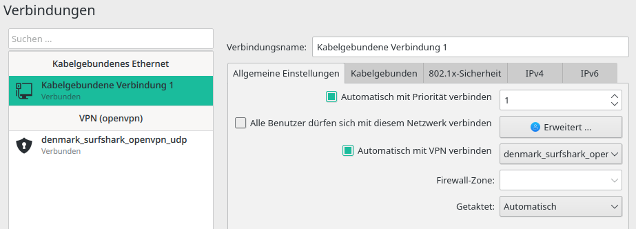

Hallo Freunde,
ich habe ein Problem, welches ich leider nicht lösen kann. Und alles, was ich darüber im Internet finde, ist doch irgendwie nicht genau so...
Mein PC ist per LAN-Kabel mit dem Router verbunden. Wenn ich boote, startet die Verbindung. Also ganz normal bis dahin.
Wenn ich eine VPN-Verbindung hinzufüge und diese in den Einstellungen der LAN-Verbindung automatisch starten will (siehe Screenshot), startet beim nächsten Boot weder VPN, noch LAN. Ich muss die LAN-Verbindung dann manuell starten. Wenn ich das mache, verbindet er sich dann auch automatisch mit dem VPN. Es ist auch völlig egal, mit welcher Priorität die Verbindung starten soll.
Sobald ich das LAN wieder so einstelle, dass das VPN nicht automatisch starten soll, ist alles wieder ok.
Auf meinem Notebook, das per WLAN läuft, habe ich das Problem nicht.
Hat irgendwer einen Plan, wie das sein kann und wie ich das beheben kann? Es ist zwar nicht der mega Aufwand, die Verbindungen manuell zu starten, aber wenn die automatische Variante schon besteht, würde ich sie auch gerne nutzen.
Vielen Dank und liebe Grüße
Timo

Auf der Website bei Realtek konnte ich nur herausfinden, dass es ein "Gbe familiy" Adapter ist. Ich habe dann entdeckt, dass ich noch einen USB-LAN-Adapter rumliegen habe. Bei dem taucht das Problem nicht auf. Aber der spinnt irgendwie rum und ist sowieso nicht das Mittel der Wahl. Ich will nicht das Symptom bekämpfen, sondern die Ursache herausfinden. Aber das hat mir wenigstens gezeigt, dass es Treiber, oder Einstellungen sein müssen.
Treiber glaube ich irgendwie nicht, weil es ja schon mal funktioniert hat. Nicht oft, aber immerhin. Ich war zwar der Meinung, dass ich bereits alle Einstellungen geändert und getestet habe, anscheinend aber nicht...
Die Lösung: In Systemeinstellungen --> Verbindungen --> Kabelgebundene Verbindung x unter dem Reiter "Kabelgebunden" die "Link negotation" von ignorieren auf automatisch stellen. Schwupps, läuft... 8)
Also cip2017, vielen lieben Dank für Deine Hinweise und Vorschläge. Auch wenn das nicht direkt die Lösung war, hätte ich ohne die Tipps wohl nicht noch mal so intensiv herum probiert. ;) Danke!
