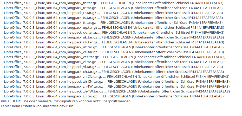

habe mal wieder eine Frage an euch.LibreOffice 6.4.5 ist installiert und funktioniert auch .Jetzt möchte ich Libreoffice 7 aus der AUR installieren,geht aber nicht wegen unbekannter öffentlicher Schlüssel. Habe mal einen Teil als Foto angehängt.Was ist da jetzt zu tun,warum dieser Fehler?Danke euch für eure Hilfe.

Du kannst entweder den Schlüssel importieren oder mit der Option --skippgpcheck die Prüfung auslassen, je nach Temperament.
https://aur.archlinux.org/pkgbase/libreoffice-dev-i18n/
(die Antwort von twa022 commented on 2020-06-12 15:34)
Aber wie auch dort bemerkt, brauchst Du tatsächlich alle 117 Sprachpakete? Wenn nicht, kannst Du in der Variablen build die Sprachen eintragen, die Du möchtest, z.B.
für deutsch und englisch.
_build=( 'de' 'en-GB' )
