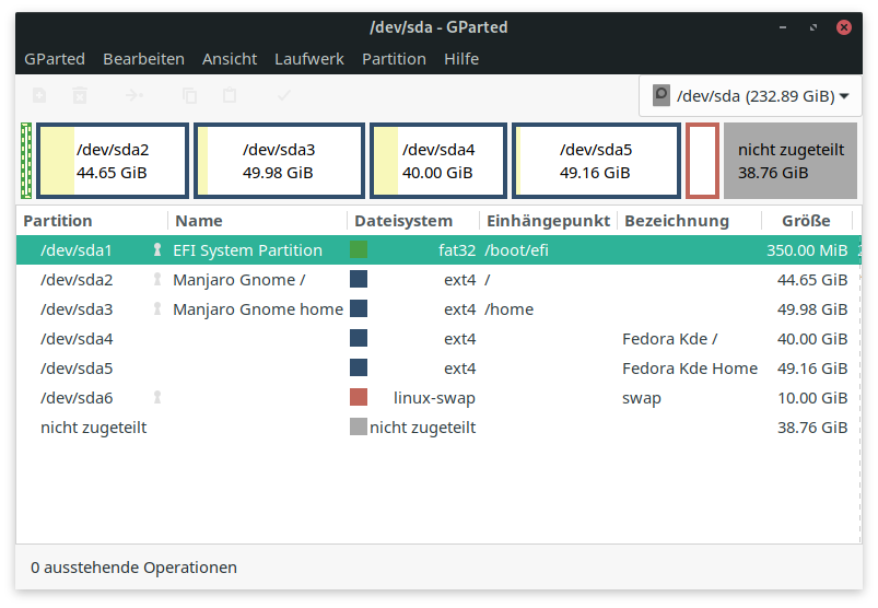

Das nur vorweh. Die Situation ist, ich habe Fedora parallel zu Manjaro installiert und dabei ist wohl die Installation von Grub nisslungen!
Ich kann zwar beim Start auch Manjaro auswählen, aber es startet nicht. Nun habe ich per Live-Usb Majaro gestartet, bin also im "richtigen" Manjaro auf der Festplatte.
Wenn ich Grub also nach dem 2ten Link reparieren will, was ich früher in Mint schon öfter gemacht habe bekomme ich bei der Eingabe:
sudo grub-install --target = x86_64-efi --efi-directory = / boot / efi --bootloader-id = manjaro --recheck
eine Meldung, dass mehrere Festplatten im Pc sind. Klar, stimmt. Wie lautet also der Befehl korrekt für die Reinstallation von Grub? Das System ist Uefi basiert.
Die Festplatte wo es installiert werden soll ist /dev/sda.
Siehe screenshot aus gparted.

Hallo stevebiker,
stevebiker hat geschrieben: ↑Freitag 27. März 2020, 09:39 Wie lautet also der Befehl korrekt für die Reinstallation von Grub?
Na, auf jeden Fall ohne diese Leerzeichen, die in deinem Kommando drin sind. Also nicht
sondern
sudo grub-install --target=x86_64-efi --efi-directory=/boot/efi --bootloader-id=manjaro --recheck
Aber vielleicht sind das ja alles nur Vertipper in deinem Beitrag. Auch ob Du die vorherigen Punkte ausgeführt hast, kann ich jetzt nur ahnen.
