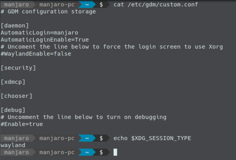

Re: Wie sieht es eigentlich mit Wayland aus?
Bei mir funktioniert es auch nur mit der #.gosia hat geschrieben: ↑Montag 12. August 2019, 18:53 Vielleicht habe ich das falsch in der Erinnerung, aber musste man nicht ausdrücklich auf true setzen?Code: Alles auswählen
WaylandEnable=true
- 1.png (111.08 KiB) 6530 mal betrachtet
