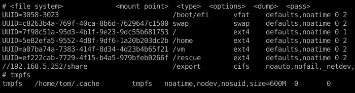

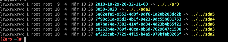

Also ich verstehe es trotzdem komplett nicht mit den UUIDs.
Habe die Maschine in der VM jetzt nochmal genau geprüft und nur damit du siehst, dass ich das immer so mache mal ein Bild von ein paar Images..die ich genauso in einer VM vorbereitet habe.
Die kann ich alle wie wild auf USB Sticks oder auf Laptops oder was auch immer zurücksichern...kein Problem damit.

Jetzt der Check der VM.
DeepinBildschirmfoto_Bereich auswählen_20190304104034.png (43.33 KiB) 8108 mal betrachtet
In fstab
DeepinBildschirmfoto_Bereich auswählen_20190304105104.png (41.1 KiB) 8108 mal betrachtet
Habe gerade nochmal auf mein Laptop wiederhergestellt, das selbe Phänomen..
cannot find UUID ...new_root..blabla..
Krieg ich nicht auf die Kette..muss ich jetzt alles auf LABEL umstellen? Kann doch wirklich nicht sein..
