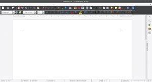

Wenn man genau die Screenshoots betrachtet sieht deine Desktop Umgebung eher nach XFCE4 aus.
Die Fenster Deko ist imho Vertex.
Das Men
Das Men

Argh, stimmt. Ich hab das verwechselt
Komm da manchmal durcheinander, weil das ja doch 2 verschiedene paar Schuhe sind.
Hast recht, dass GTK+ Theme war Vertex-Maia, das Shell-Theme war Arc-Dark
Erkl

Das Problem tritt bei LibreOffice fresh auf, sobald Du das durch LibreOffice still ersetzt, hast Du auch wier alles da.... nix Theme....!
